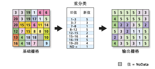

在下例中,基础栅格中的原始值将按范围重分类为经过重分类的新值:
按值的范围进行重分类的示例
按值的范围进行重分类的示例
