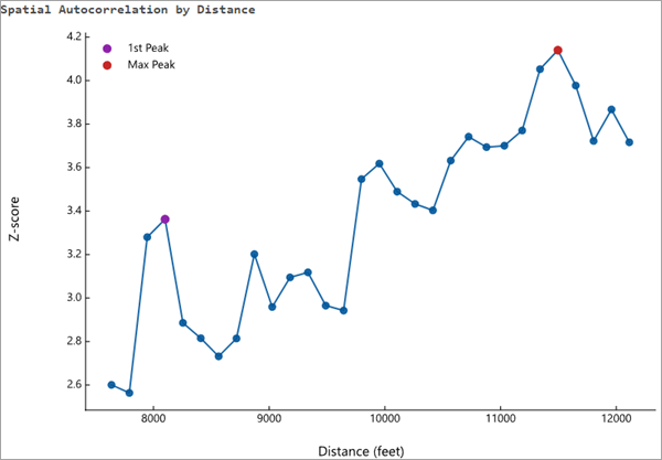

  • 使用可反映最大空间自相关的距离范围。当看到地表上的空间聚类时,您将看到正在进行的基础空间处理。此距离范围揭示最大聚类(通过 增量空间自相关 工具测量),是空间聚类过程最活跃或最明显的距离。运行 增量空间自相关 工具并留意生成的 z 得分达到峰值的位置。使用与分析的峰值相关的距离。

    • 每个峰值都表示进行空间聚类过程显著的位置的距离。多个峰值是很常见的。与较大距离相关的峰值通常反映广泛的趋势(例如,广泛的东西趋势,其中西部是大热点,而东部则是大冷点)。您通常会对与较小距离相关的峰值最感兴趣,通常为第一个峰值。
    • 不显著的峰值通常意味着在各种空间比例有很多不同的空间过程在进行。您可能希望寻找其他条件以确定对分析使用哪个固定距离(可能是用于修复的最有效距离)。
    • 如果 z 得分未出现峰值(也就是说它持续增加)并且您正在使用聚合数据(例如县),通常意味着聚合方案过于粗略;运行感兴趣的空间过程时所处的比例小于聚合单位的比例。如果可以移动到较小的分析比例(例如从县移动到普查区域),这样可能有助于查找峰值距离。如果正在处理点数据并且 z 得分未出现峰值,即意味着在多种空间比例下存在多种不同的空间处理过程,因此您可能需要使用不同的标准来确定分析中使用的固定距离。另外,当运行 增量空间自相关 工具时,请确认 开始距离 价值不会太大。
    • 如果未指定开始距离, 增量空间自相关 工具将使用可确保所有要素至少具有一个相邻要素的距离。如果您的数据包含空间异常值,该距离对于分析可能过大,这可能是无法在 输出报表文件 中看到明显峰值的原因。解决方案是,针对暂时排除所有空间异常值的选择集运行 增量空间自相关 工具。如果排除异常值后出现峰值,则将该峰值距离应用于所有要素(包括空间异常值)的同时使用如上所述的策略,并需要每个要素至少包括一个或两个相邻要素。如果不确定哪些要素是空间异常值,尝试以下操作:

    增量空间自相关示意图
    标识进行聚类过程最显著位置的距离。
