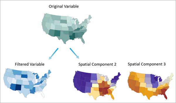

创建输入字段的空间过滤版本。 过滤后的变量将不具有统计显著的空间聚类,但将保留该字段的核心统计属性。 然后,可以在分析工作流程(例如相关性或回归分析)中使用该字段的空间过滤版本,假设每个位置的值在空间上是独立的(而不是空间聚类的)。
该工具通过将字段分割为非空间分量(已过滤字段)和一组空间分量(称为 Moran 特征向量)来过滤空间自相关。 当输入字段是预测或回归模型的残差或标准化残差字段时,将空间分量作为解释变量纳入模型中(除了原有的解释变量)将减少或消除残差项的空间自相关性,这是各种预测模型的假设。
了解有关 Moran 特征向量的详细信息
插图
“从字段中过滤空间自相关”工具图示
