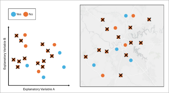

随机欠采样 - 随机欠采样是用于平衡非平衡数据的一种技术,具体做法是从非少数类中随机移除要素,直到所有类都拥有相同数目的要素。

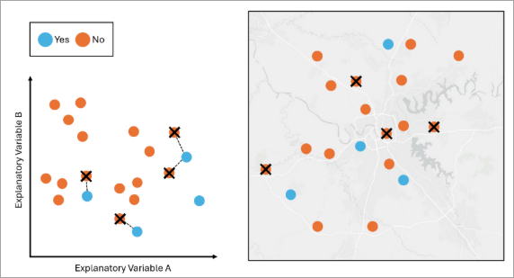

蓝色要素在少数类中,橙色要素在非少数类中。 如果对数据应用随机欠采样,则该工具会随机移除橙色要素,从而让橙色要素数匹配蓝色要素数。 Tomek 欠采样 - Tomek 链接欠采样是一种用于平衡非平衡数据的技术,其原理是在属性空间中移除与少数类距离较近的非少数类样本。 此选项的目的是改善类之间的间隔,为诸如基于森林的增强分类与回归等树模型制定明确的决策边界。 此选项不保证所有类都拥有相同数目的要素。
蓝色要素在少数类中,橙色要素在非少数类中。 在变量空间中,任意一对来自不同类别、且互为最近邻的样本,被称为 Tomek 链接。 如果对数据应用 Tomek 欠采样,当橙色要素与蓝色要素构成 Tomek 链接时,该工具会移除橙色要素。 空间细化 - 空间细化是一种减少采样偏差对模型影响的技术,方法为强制要素与要素保持最小的指定空间间隔。

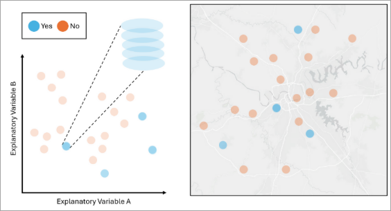

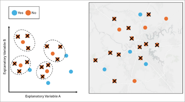

位于指定缓冲距离内的任何要素都将被移除。 K 中心点欠采样 - K 中心点欠采样是用于平衡非平衡数据的一种技术,具体做法是保持非少数类中一定数目的代表性要素,从而使所有类都拥有相同数目的要素。 如果对数据应用 K 中心点欠采样,则该工具将在非少数类的变量空间中,仅保留作为中心点的 K 要素。 使用 K 中心点而非别的聚类算法,以确保每个聚类中都有一个预先存在的、代表中心的要素。

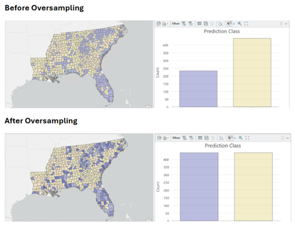

K 的数目等于少数类中的要素数,即 4。 聚类在每个因变量的类中进行创建,并根据解释变量的值进行聚类。 非少数类中的其余要素来自于每个聚类的中心点。 随机过采样 - 随机过采样是用来平衡非平衡数据的一种技术,具体做法是复制少数类中随机选中的要素,直到所有类都具有相同数目的要素。
蓝色要素在少数类中,橙色要素在非少数类中。 如果对数据应用随机过采样,则该工具将会随机选中并复制蓝色要素,从而使蓝色要素数匹配橙色要素类。 已复制要素的变量和地理位置与原始要素相同。 SMOTE 过采样 - SMOTE(合成少数过采样技术)过采样是用来平衡非平衡数据的一种技术,具体做法是生成少数类中的合成要素,直到所有类都具有相同数目的要素。 选中少数类中的要素,然后选择属性空间中同一少数类的近邻要素,并生成新属性作为这两个要素的插值。 新合成要素几何是原始所选要素几何。
