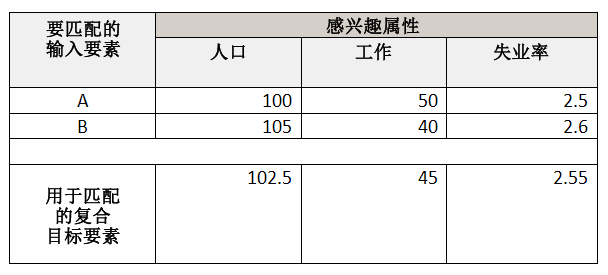

匹配可基于三类依据:属性值、排序属性值,或属性配置文件(余弦相似度法)。 下文将详细说明各类方法对应的算法原理。 对于所有方法,若指定了多个要匹配的输入要素,工具会对所有要素的属性取平均值,生成一个复合目标要素用于匹配计算:
平均感兴趣属性

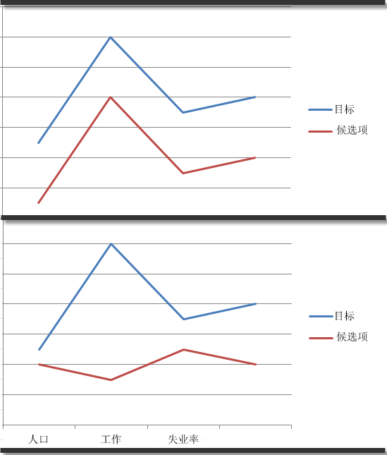

余弦相似度不关注属性数值大小的匹配程度,核心聚焦于各属性之间的关联关系。 若将比对向量(目标要素与单个候选要素)的标准化属性绘制成分布图(折线图),可直观看到二者的分布图高度相似或差异显著:
属性配置文件
上方一组属性的配置文件高度相似,下方一组属性的配置文件差异明显。
余弦相似度指数取值范围为 1.0(完全相似)至 -1.0(完全不相似),结果将存储于 SIMINDEX(余弦相似度)字段中。 该相似性方法适用于筛选特征一致但规模更大或更小的点位。

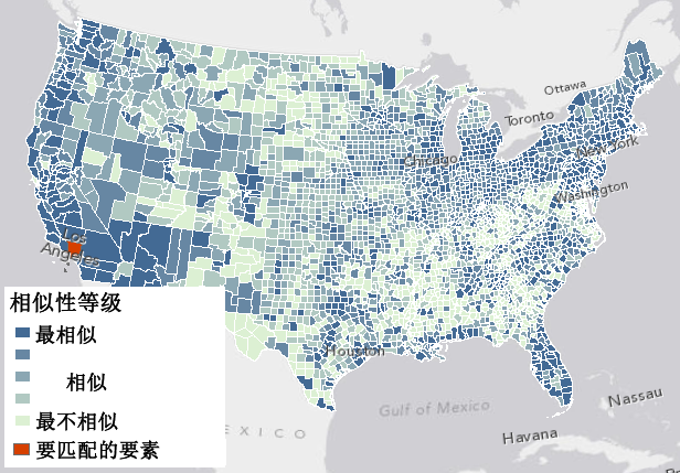

若将结果数量参数设为 0,工具将对所有候选要素进行排名。 本次分析的输出结果可直观呈现相似性的空间分布模式。 需要注意的是,对全部候选要素排名时,可同时获取相似性与差异性两方面信息。
排名相似性地图
