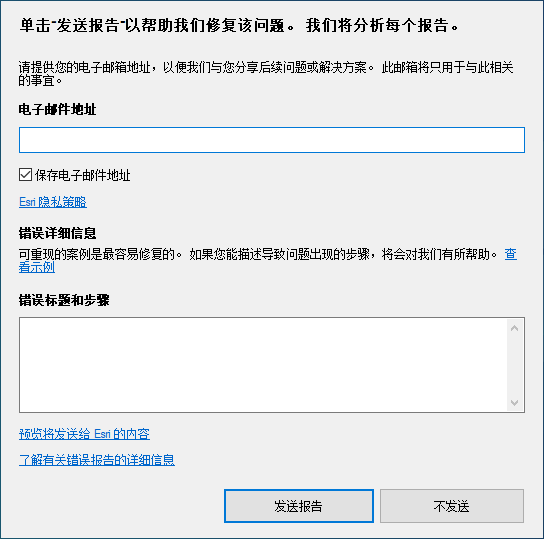

如果 ArcGIS Reality Studio 或其他 ArcGIS 应用程序意外关闭,则会出现一个对话框,可以使用该对话框向 Esri 发送错误报告。 如果出现这种情况,建议您发送错误报告。 错误报告可能包含问题(例如硬件限制、内存泄漏或与第三方软件的兼容性问题等难以诊断的问题)的相关信息。 将对所有报表进行分析。
错误报告对话框。
我们建议您将电子邮件地址填写到 电子邮件地址 文本框中。 通常我们不会联系您。 但在某些情况下,Esri 开发团队可能需要更多信息。 除了就错误报告与您联系之外,您的电子邮件地址不会用于任何其他目的。
错误标题和步骤 文本框中填写对导致错误的软件操作的逐步介绍也非常重要。 这能够帮助开发人员重现问题并确定其原因。
单击 错误详细信息 下的 查看示例 链接,以查看假定错误的示例描述。 该描述将以标题开头。 导致错误的简明步骤将以编号列表的形式提供。 将标记出应用程序停止运行的点。
您也可以单击 预览将发送给 Esri 的内容 链接以预览错误报告内容。
