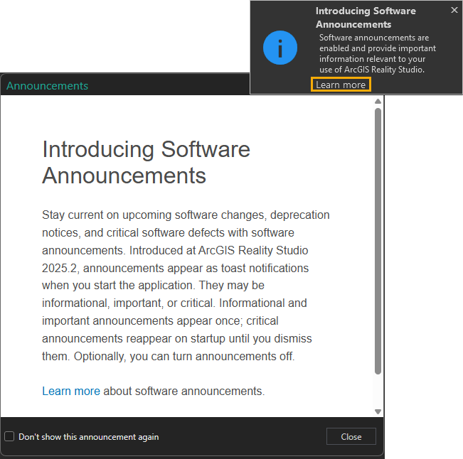

查看 toast 通知公告
在启动 Reality Studio 时,如果有可用公告,则将显示一条 toast 通知,其中包含公告摘要和 了解更多 链接。 单击该链接时,将打开一个消息框,其中包含完整的公告。
toast 通知和与之链接的完整公告
toast 通知上的图标表示这是一个信息性公告。

信息性公告和重要公告会在每台计算机上显示一次 toast 通知。 关键公告会在每次启动应用程序时显示 toast 通知,除非您将其清除。 可以在 公告 消息框中,选中 不再显示此公告 复选框清除公告。 或者,您可以在 通知 窗格中将其清除。 无法查看清除后的公告。

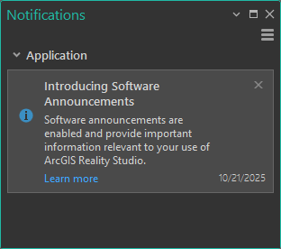

在“通知”窗格中查看公告
如果关闭了公告的 toast 通知或者如果您错过了公告,可以在 通知 窗格中查看尚未清除的所有公告列表。
要打开 通知 窗格并查看公告,请完成以下步骤:
  1. 在打开的工程中,单击应用程序窗口顶部的 通知 。 或者,按 Alt+W
    “通知”窗格中的软件公告
    随即显示 通知 窗格。 其中列出了软件公告和任何其他通知。
  2. (可选)单击公告通知上的 了解更多 链接,以打开包含完整公告的消息框。
    注:
    通知会一直保留在窗格中,除非您将其清除。 在通知上单击 关闭 将其清除。
