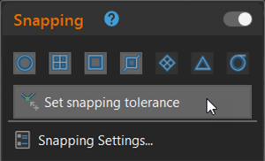

Fangen
Im Bereich Fangen können Sie die Fangeinstellungen festlegen. Diese Steuerelemente sind auch im Pop-up-Menü auf der Statusleiste am unteren Rand der aktiven Karte verfügbar.
Bereich "Fangen"

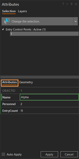

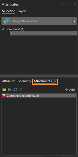

Attribute
Über das Werkzeug Attribute wird der Bereich Attribute geöffnet, in dem Sie Feature-Attribute und zugehörige Datensätze bearbeiten, Annotationseigenschaften ändern und Dateianlagen verwalten können.
Bereich "Attribute"
Registerkarte "Anlagen"
Die Registerkarte und Werkzeugleiste Anlagen werden im Bereich Attribute angezeigt, wenn Sie ein Feature mit aktivierten Dateianlagen auswählen.
Registerkarte "Anlagen" im Bereich "Attribute"

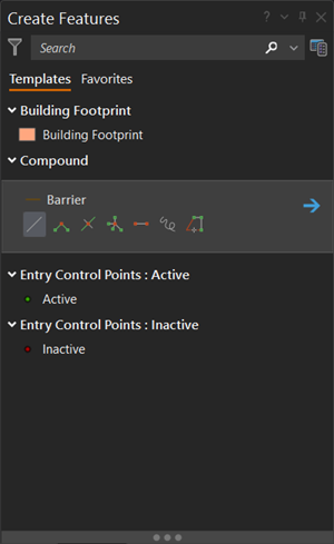

Erstellen
Über das Werkzeug Erstellen wird der Bereich Features erstellen mit den Feature-Vorlagen und zugehörigen Konstruktionswerkzeugen für Layer in der aktiven Karte geöffnet.
Bereich "Features erstellen"

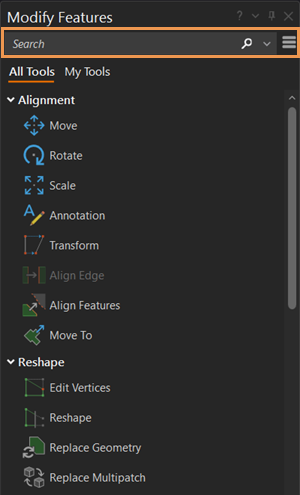

Ändern
Mit dem Werkzeug Ändern wird der Bereich Features ändern mit der vollständigen Sammlung der Bearbeitungswerkzeuge zum Ändern von Features geöffnet. Auf der Registerkarte Eigene Werkzeuge können Sie für einen schnellen Zugriff eine angepasste Sammlung von Werkzeugen erstellen.
Bereich "Features ändern"

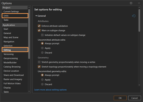

Bearbeitungsoptionen
Über die Option zum Öffnen des Dialogfeldes Bearbeitungsoptionen können Sie auf Projekt- und Anwendungseinstellungen für die Bearbeitung zugreifen.
Dialogfeld "Optionen"

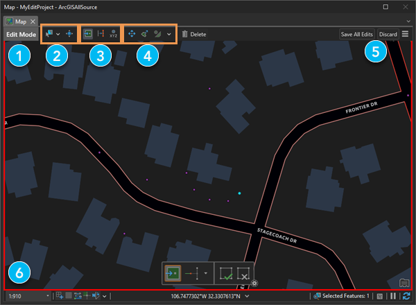

Werkzeugleiste "Kartenansicht"
Die Werkzeugleiste "Kartenansicht" ist eine inhaltsbezogene Werkzeugleiste, die im Bearbeitungsmodus aktiv ist. Sie wird über der aktuellen Karte geöffnet und besteht aus Werkzeugen für die Auswahl, die Navigation und die Bearbeitung des unter Inhalt ausgewählten Layers.
Karte im Bearbeitungsmodus mit hervorgehobener Werkzeugleiste "Kartenansicht"
Element
Beschreibung
Die Werkzeugleiste "Kartenansicht" ist im Bearbeitungsmodus aktiviert.
Auswahl- und Navigationswerkzeuge sind während der Bearbeitung verfügbar.
Die Werkzeuge zum Erstellen von Features ändern sich je nach dem unter Inhalt ausgewähltem Layer.
Auch die Werkzeuge zum Ändern von Features variieren je nach ausgewähltem Layer.
5
Speichern oder Verwerfen von ausstehenden Änderungen.
6
Die rote Umrandung der Karte zeigt an, dass die ausstehenden Änderungen gespeichert oder verworfen werden können.
ArcGIS AllSource-Karte mit Komponenten der Werkzeugleiste "Kartenansicht"

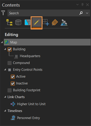

Nach Bearbeitung auflisten
Aktivieren Sie die Kontrollkästchen von Layern unter Bearbeitung auf der Registerkarte Nach Bearbeitung auflisten , um die Bearbeitung für diese Layer zu aktivieren. Diese Einstellungen gelten für die aktive Karte und ändern nicht die für die Datenquelle erteilten Berechtigungen.
"Bearbeitung" auf der Registerkarte "Nach Bearbeitung auflisten"

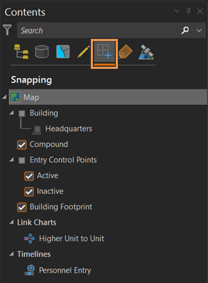

Nach Fangen auflisten
Aktivieren Sie die Kontrollkästchen von Layern unter Fangen auf der Registerkarte Nach Fangen auflisten , um Fangen für diese Layer zu aktivieren.
