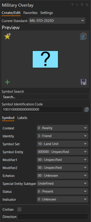

    Der Bereich Military Overlay wird mit der aktiven Registerkarte Erstellen/Bearbeiten angezeigt.
    Bereich "Military Overlay" mit ausgewählter Registerkarte "Erstellen/Bearbeiten"
