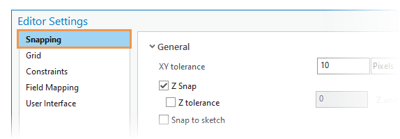

  2. Klicken Sie auf die Registerkarte Fangen im Dialogfeld Editor-Einstellungen, und blenden Sie die Option Allgemein ein.
    Fangen
  3. Klicken Sie auf das Feld XY-Toleranz, geben Sie die Toleranzentfernung ein, und wählen Sie Pixel oder Karteneinheiten.
  4. Klicken Sie auf Seite zurücksetzen, um die Fangeinstellungen auf die Standardwerte zurückzusetzen.
  5. Klicken Sie auf OK.
  3. Aktivieren Sie das Kontrollkästchen An Skizze fangen, um beim Zeichnen an unvollendeten Feature-Geometrien zu fangen.
    Fangen
  3. Aktivieren Sie das Kontrollkästchen Z-Fangen, um Z-Fangen zu aktivieren.
    Diese Einstellung ist für globale, lokale und Stereo-3D-Szenen gesperrt.
