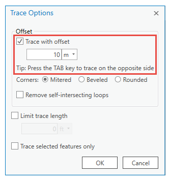

Mit einem Versatz verfolgen
Zum Erstellen von Segmenten mit einem festgelegten Versatz können Sie die Option Mit einem Versatz verfolgen verwenden. Sie können beispielsweise auf eine Feature-Vorlage für Wasserhauptleitungen klicken, einen Versatz von 7 Metern festlegen und entlang der Flurstückgrenze eine Verfolgung durchführen, um Wasserhauptleitungen zu erstellen, die mit einem konstanten Versatz parallel zur Flurstücksgrenze verlaufen.
  1. Klicken Sie auf Verfolgen .
  2. Klicken Sie mit der rechten Maustaste auf die Karte, und klicken Sie auf Verfolgungsoptionen.
    Daraufhin wird das Dialogfeld Verfolgungsoptionen angezeigt.
  3. Aktivieren Sie das Kontrollkästchen Mit einem Versatz verfolgen.
    Verfolgungsoptionen
  4. Klicken Sie auf den Dropdown-Pfeil Einheiten, legen Sie das Format fest, und geben Sie in das Textfeld den Versatzabstand ein.
  5. Klicken Sie auf OK.
    Ihre Einstellungen werden gespeichert und das Dialogfeld wird geschlossen.
  6. Verfolgen Sie vorhandene Features.
    Tipp:
    Drücken Sie die Tabulatortaste, um den Versatz auf die gegenüberliegende Seite des Features zu verschieben.
