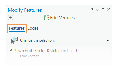

    Wenn Karten-Topologie aktiviert ist, dann klicken Sie auf die Registerkarte Features.
    Die Registerkarten Features und Kanten sind für diesen Workflow nicht erforderlich. Diese Registerkarten sind nur dann verfügbar, wenn "Karten-Topologie" oder eine Geodatabase-Topologie aktiviert ist, sodass Sie zwischen der Bearbeitung von Feature-Stützpunkten und der Bearbeitung von topologischen Kanten und Knoten wechseln können.
    Registerkarten "Features" und "Kanten"

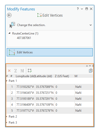

    Das ausgewählte Feature wird in der Karte als Skizze hervorgehoben und seine geometrischen Eigenschaften werden in der Tabelle der Geometrieeigenschaften angezeigt.
    Stützpunkte bearbeiten
  5. Klicken Sie auf das Attributfeld mit dem M-Wert, geben Sie den M-Wert ein, und drücken Sie die Eingabetaste.
