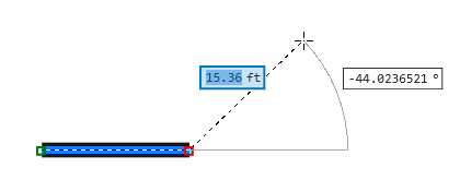

fordert Sie zum Eingeben von Richtungs- und Entfernungswerten auf, wenn Sie Linien- und Polygon-Segmente zeichnen. Sie fordert Sie auch zur Angabe eines Drehwinkels mit dem Werkzeug Drehen auf. Sie können Bildschirmbeschränkungen in der Statusleiste am unteren Rand der aktiven Karte oder Szene aktivieren oder deaktivieren.
Wenn Sie den Mauszeiger bewegen, werden die Anweisungen auf dem Bildschirm dynamisch aktualisiert und zeigen die jeweils aktuelle Entfernung oder Richtung vom letzten Stützpunkt aus an, bis Sie einen Wert eingeben. Wenn Gelände-zu-Gitternetz-Korrekturen aktiviert ist, wird das Symbol

.Klicken Sie auf die Karte, um einen Stützpunkt zu erstellen, und bewegen Sie den Mauszeiger.
Die Beschränkungswerte werden aktualisiert und zeigen die jeweils aktuelle Entfernung und Richtung vom letzten Stützpunkt bis zum Mauszeiger an.
Drücken Sie die TAB-Taste, und wechseln Sie damit so lange durch die Richtungs- und Entfernungsanweisungen, bis der gewünschte Beschränkungswert aktiv ist.
Die aktive Beschränkung wird hervorgehoben.
