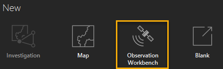

  1. Starten Sie "Observation Workbench erstellen" auf der AllSource-Startseite, indem Sie auf Observation Workbench klicken.
    Observation Workbench über die Startseite erstellen

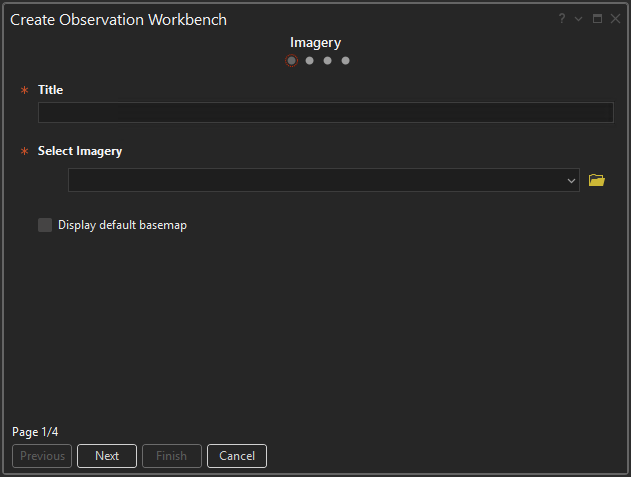

    Das neue Projekt wird im Ansichtsfenster Observation Workbench erstellen geöffnet. Die Registerkarte Bilddaten ist aktiv.
    Fenster "Observation Workbench erstellen"
  2. Geben Sie einen Titel für die Workbench ein, und wählen Sie Bilddaten aus (erforderlich).
    1. Geben Sie einen Titel für die neue Workbench ein.
    2. Klicken Sie auf Durchsuchen , um ein oder mehrere Bilder am Datenspeicherort auszuwählen.
    3. Klicken Sie auf Standard-Grundkarte anzeigen, um eine Grundkarte in der neuen Workbench hinzuzufügen. Grundkarten sind standardmäßig nicht enthalten.
    4. Klicken Sie auf Weiter, um den Vorgang fortzusetzen.

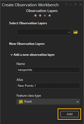

    2. Erweitern Sie Neuen Beobachtungs-Layer hinzufügen, um neue Feature-Classes zu erstellen.
      Optionen zum Hinzufügen neuer Beobachtungs-Layer
    3. Geben Sie unter Name einen Namen für die neue Feature-Class ein. Fügen Sie optional einen Alias hinzu, der in der Workbench angezeigt werden soll.
    4. Klicken Sie auf Typ der Feature-Class, um den Typ des zu erstellenden Beobachtungs-Layers auszuwählen.
      • Punkt
      • Linie
      • Polygon
      • Multipoint
    5. Klicken Sie auf Hinzufügen.
      Der neue Beobachtungs-Layer wird unter Neue Beobachtungs-Layer aufgeführt, und das Standard-Ausgabeverzeichnis für alle neuen Layer wird unter Neue Layer in Geodatabase speichern angezeigt. Sie können das Verzeichnis so ändern, dass es auf eine andere File-Geodatabase oder Enterprise-Geodatabase verweist. Klicken Sie dazu auf Durchsuchen .

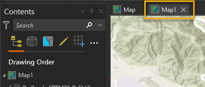

Um eine Karte zur aktiven Karte zu machen, klicken Sie auf die Registerkarte oben auf der Karte.

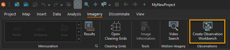

  1. Klicken Sie in einem geöffneten AllSource-Projekt auf der Registerkarte "Bilddaten" auf Observation Workbench erstellen.
    Observation Workbench in einem geöffneten Projekt erstellen

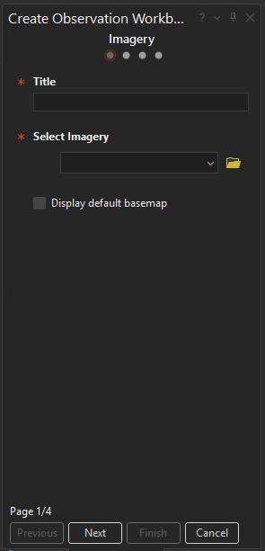

    2. Klicken Sie auf Durchsuchen , um ein oder mehrere Bilder am Datenspeicherort auszuwählen, oder klicken Sie auf den Dropdown-Pfeil, um Bilddaten in einer aktiven Karte auszuwählen.
      Bild aus aktiver Karte auswählen

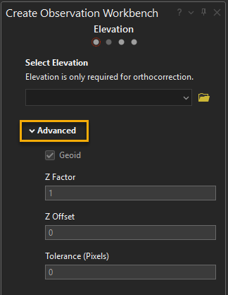

    2. Erweitern Sie optional Erweitert, um Höhendatenparameter für den ausgewählten Höhen-Layer zu ändern.
      Erweiterte Höhenparameter
      • Geoid: Wendet die Geoid-Korrektur auf die Z-Werte in Höhen-Datasets mit orthometrischen Höhen an. Aktivieren Sie die Geoid-Korrektur, um die für ellipsoidförmige Höhen erforderliche Kompatibilität mit Satelliten-RPCs sicherzustellen.
      • Z-Faktor: Wert, der zur Umrechnung in Meter verwendet wird, wenn das Eingabe-Höhen-Dataset andere vertikale Einheiten als Meter verwendet.
      • Z-Versatz: Basiswert, der zu den Höhenwerten in einem DEM addiert wird. Er kann verwendet werden, um einen Versatz für Höhenwerte zu verwenden, die nicht auf Meeresspiegelhöhe beginnen.
      • Toleranz: Maximal tolerierbarer Fehler in der Funktion "Geometrisch" als Anzahl der Pixel.

    1. Erweitern Sie Neuen Beobachtungs-Layer hinzufügen, um neue Feature-Classes zu erstellen.
    2. Geben Sie unter Name einen Namen für die neue Feature-Class ein. Fügen Sie optional einen Alias hinzu, der in der Workbench angezeigt werden soll.
    3. Klicken Sie auf Typ der Feature-Class, um den Typ des zu erstellenden Beobachtungs-Layers auszuwählen.
      • Punkt
      • Linie
      • Polygon
      • Multipoint
    4. Klicken Sie auf Hinzufügen.
