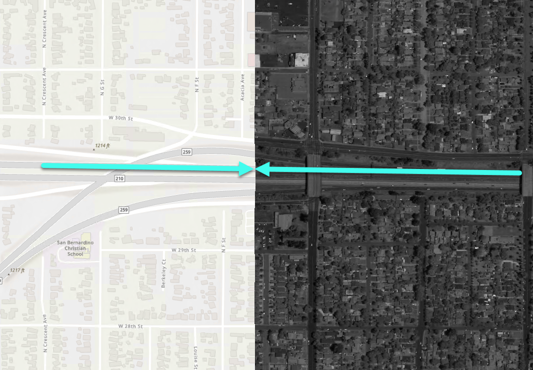

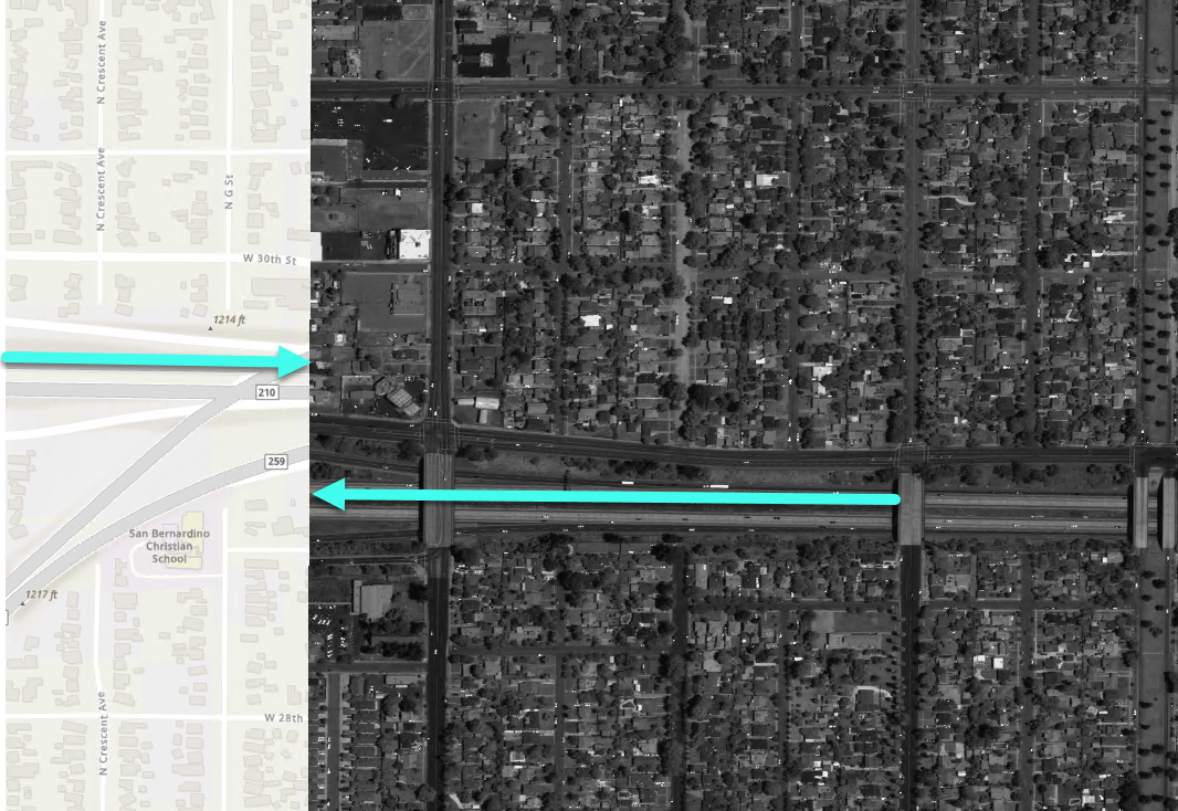

Wenn Höhendaten bei der Bildkorrektur eingebunden werden, verbessert dies die Genauigkeit der erfassten Beobachtungen. Die folgende Beispielabbildung zeigt einen Ausschnitt eines Satellitenbildes, das in der Nähe von Redlands in Kalifornien aufgenommen wurde.
Das Bild links wurde nicht orthorektifiziert. Beachten Sie, dass die Features auf der Grundkarte nicht mit den entsprechenden Features im Bild übereinstimmen. Dasselbe Bild wird rechts in orthorektifiziertem Zustand in der Workbench angezeigt; es stimmt mit der Grundkarte überein. In beiden Fällen handelt es sich um dasselbe Bild über derselben Grundkarte. Der Umfang der notwendigen Korrekturen variiert je nach Bild und Terrain, aber dies zeigt, welche Rolle Höhendaten beim Erfassen von räumlich genaueren Beobachtungen spielen können.
Beispiel für ein nicht orthorektifiziertes Bild Beispiel für ein orthorektifiziertes Bild

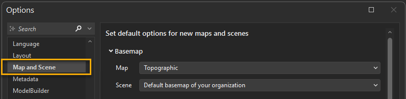

Standardmäßig ist keine Grundkarte in einer neuen Workbench enthalten. Beim Erstellen einer Workbench können Sie jedoch eine hinzufügen. Die hinzugefügte Grundkarte wird in den Einstellungen der AllSource-Anwendung angegeben. Sie können die Grundkarteneinstellungen in den Karten- und Szenenoptionen anzeigen oder ändern.
Weitere Informationen zu Grundkarten
Optionen für die Grundkarte in der Anwendung
