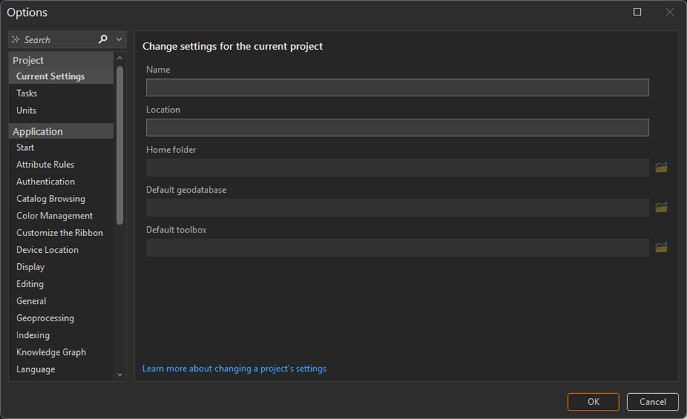

Öffnen von Optionen über die Startseite
Wenn Sie gerade erst mit der Anwendung beginnen, öffnen Sie die Optionen wie folgt:
  1. Klicken Sie auf der Startseite auf Einstellungen .
  2. Klicken Sie auf Optionen
    Das Dialogfeld "Optionen" wird geöffnet.
  3. Erweitern Sie den Abschnitt für die gewünschte Einstellung, um die Optionen anzuzeigen, die geändert werden können.
Öffnen der Optionen aus einem geöffneten Projekt
Wenn bereits ein Projekt geöffnet ist, öffnen Sie die Optionen wie folgt:
  1. Klicken Sie auf Projekt.

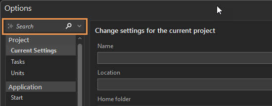

Suchen nach einer Option
Sie können nach Einstellungen suchen, indem Sie Schlüsselwörter in die Suchleiste oben im Dialogfeld "Optionen" eingeben.
Suchen nach Einstellungen im Dialogfeld "Optionen"
