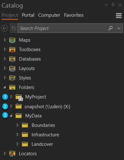

Ordnerverbindungen im Bereich "Katalog"
Nach dem Herstellen einer Verbindung mit einem Ordner, wie zum Beispiel MyData, können Sie in dessen Unterordner und Dateien navigieren.
Zahl
Beschreibung
Eine Verbindung zum Home-Verzeichnis des Projekts (wird standardmäßig erstellt)
Eine Verbindung zu einem Ordner auf einem Netzwerklaufwerk
Eine Verbindung zu einem Ordner auf einem lokalen Laufwerk
