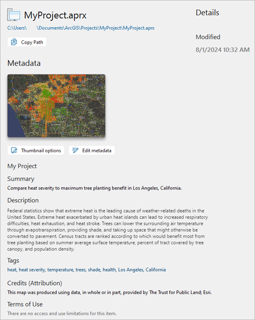

Auf der Seite Info in den ArcGIS AllSource-Einstellungen werden Informationen über das aktuelle Projekt angezeigt. Wenn kein Projekt geöffnet ist, wird die Registerkarte Projekt-Info abgeblendet dargestellt.
Führen Sie die folgenden Schritte aus, um auf die Projektinformationen zuzugreifen:
Erstellen oder öffnen Sie ein Projekt.
Klicken Sie auf dem Menüband auf die Registerkarte Projekt.
Klicken Sie auf der Seite "Einstellungen" in der Liste der seitlichen Registerkarten auf Projekt-Info.
Der Projektname, der Pfad, die Miniaturansicht, Metadaten für die Elementbeschreibung und das Änderungsdatum werden angezeigt. Sie können auf den Pfad klicken, um den Microsoft Datei-Explorer am Speicherort der Projektdatei zu öffnen. Die folgenden Befehle sind verfügbar:

Bearbeiten von Projektmetadaten
Ein Projekt verfügt erst dann über Metadaten oder eine Miniaturansicht, wenn Sie diese hinzugefügt haben. Wenn Ihr Metadaten-Style nicht Elementbeschreibung ist, können Sie entsprechend des von Ihnen verwendeten Styles vollständige Metadaten für das Projekt bereitstellen. Es werden jedoch nur die Elemente, die Teil der Elementbeschreibung sind, auf der Seite Projekt-Info angezeigt. Zu diesen Elementen gehören ein Titel, eine Miniaturansicht, eine Zusammenfassung, Tags, eine Beschreibung, Credits und Nutzungsbeschränkungen.
Klicken Sie auf der Seite Info unter der Miniaturansicht (oder deren Platzhalter) auf Metadaten bearbeiten
.Die Metadatenansicht des Projekts wird geöffnet.
Füllen Sie die Felder der Elementbeschreibung aus.
Die Elementbeschreibung ist erst dann vollständig, wenn sie einen Titel, Tags und eine Zusammenfassung enthält.

Festlegen der Miniaturansicht-Optionen
Wenn Sie ein Miniaturansicht-Bild bearbeiten, aktualisieren oder löschen möchten, können Sie die Metadaten des Projekts bearbeiten. Alternativ können Sie eine Miniaturansicht automatisch anhand der aktiven Karte oder Szene oder anhand einer angegebenen Karte oder Szene generieren.
Wenn Sie eine Miniatursicht beim Bearbeiten von Metadaten angeben, bleibt diese so lange erhalten, bis Sie sie im Metadaten-Editor ändern oder in den Optionen festlegen, dass Miniaturansichten automatisch generiert werden. Eine automatisch generierte Miniaturansicht wird bei jedem Speichern des Projekts infolge einer Änderung der Karte oder Szene, die durch die Miniaturansicht dargestellt wird, aktualisiert.

Klicken Sie auf der Seite Info unter der Miniaturansicht (oder deren Platzhalter) auf Miniaturansicht-Optionen
.Klicken Sie im Dialogfeld Miniaturansicht-Optionen auf eine Option:
Miniaturansicht mit dem Metadateneditor hinzufügen (Standard): Informationen zur Verwendung dieser Einstellung finden Sie im Abschnitt "Bearbeiten von Projektmetadaten" weiter oben.
Miniaturansicht beim Speichern des Projekts automatisch generieren
Aus der aktiven Karte oder Szene: Eine Miniaturansicht wird anhand der aktiven Karte oder Szene generiert, wenn das Projekt gespeichert wird.
Aus einer bestimmten Karte oder Szene: Eine Miniaturansicht wird anhand der in der Dropdown-Liste ausgewählten Karte oder Szene generiert, wenn das Projekt gespeichert wird. Die Ansicht muss geöffnet sein, damit eine Miniaturansicht generiert werden kann. Es muss sich dabei nicht um die aktive Ansicht handeln. Sie muss aber vor dem Speichern des Projekts vollständig geladen sein.
Klicken Sie auf OK.
Um das automatische Generieren einer Miniaturansicht zu unterbinden, setzen Sie die Miniaturansicht-Optionen auf Miniaturansicht mit dem Metadateneditor hinzufügen zurück. Die zuletzt generierte Miniaturansicht wird in den Metadaten des Projekts gespeichert.
Wenn Sie eine Karte oder Szene, die zum Generieren von Miniaturansichten verwendet wird, löschen, werden die Miniaturansicht-Optionen auf Miniaturansicht mit dem Metadateneditor hinzufügen zurückgesetzt.
