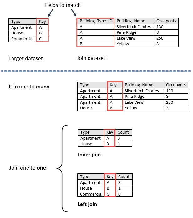

Wenn mehrere Verbindungsdatensätze mit dem gleichen Zieldatensatz übereinstimmen, können Sie wie folgt angeben, ob alle übereinstimmenden Datensätze verbunden werden sollen (Option Eins-zu-Viele-Verbindung) oder ob alle übereinstimmenden Datensätze zusammen verbunden werden (Option Eins-zu-Eins-Verbindung):
  • Eins-zu-Viele-Verbindung: Alle übereinstimmenden Datensätze im Verbindungs-Dataset werden mit dem Ziel-Dataset verbunden. Der Ausgabe-Dataset enthält mehrere Datensätze für den Datensatz aus dem Ziel-Dataset.
  • Eins-zu-Eins-Verbindung: Alle übereinstimmenden Verbindungsdatensätze werden zusammengefasst mit jedem Datensatz im Ziel-Dataset verbunden. In die Zusammenfassung und Ausgabe werden nur Datensätze mit einer Übereinstimmung einbezogen. Die Anzahl der verbundenen Datensätze wird hinzugefügt. Standardmäßig werden nur Zieldatensätze mit den angegebenen Beziehungen in der Ausgabe-Datensatzklasse (Inner Join) beibehalten. Wenn Left Join angegeben ist, werden alle Eingabe-Zieldatensätze in die Ausgabe-Datensatzklasse geschrieben (Left Outer Join).
Beispiele für Eins-zu-Viele- und Eins-zu-Eins-Verbindungen
In diesem Beispiel enthält die Eins-zu-Eins-Verbindung nur die Anzahl.
