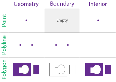

Bei räumlichen Beziehungen zwischen Datensätzen hat jeder Geometrietyp (Punkt, Polylinie und Polygon) einen Innenbereich und eine Grenze. Wie die Innenbereiche und Grenzen von zwei Geometrien zueinander stehen, bestimmt ihre räumliche Beziehung. Die folgende Abbildung zeigt die Geometrien, Grenzen und Innenbereiche von Punkten, Polylinien und Polygonen:
Grenzen und Innenbereiche von Geometrien in räumlichen Beziehungen in ArcGIS Data Pipelines
Die Beziehungen, die in ArcGIS Data Pipelines unterstützt werden, sind Clementini; dies bedeutet, dass eine Polygongrenze vom Innen- und Außenbereich getrennt ist.

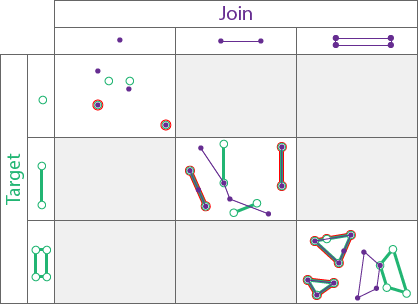

Gleich
Ein Zieldatensatz ist gleich einem Verbindungsdatensatz, wenn die Innenbereiche identisch sind und die Geometrietypen übereinstimmen.
Die Zieldatensätze in Grün sind mit Rot hervorgehoben, wenn sie gleich den violetten Datensätzen sind.
Räumliche Beziehung "Gleich"

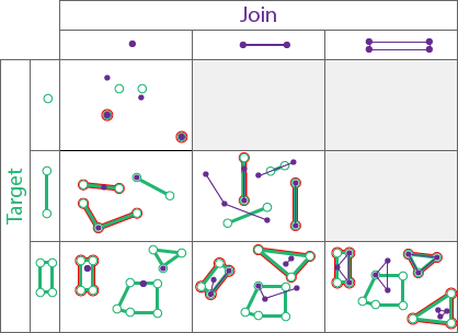

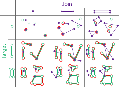

Schneidet
Ein Zieldatensatz schneidet einen Verbindungsdatensatz, wenn er einen Teil der Geometrie mit dem Verbindungsdatensatz gemeinsam hat. Wenn ein Zieldatensatz einen Verbindungsdatensatz enthält, in diesem liegt, ihn kreuzt, berührt oder überlappt, schneidet er den Datensatz.
Die Zieldatensätze in Grün sind mit Rot hervorgehoben, wenn sie die violetten Datensätze schneiden.
Räumliche Beziehung "Schneidet"

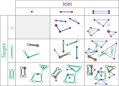

Enthält
Ein Zieldatensatz enthält einen Verbindungsdatensatz, wenn der Verbindungsdatensatz eine Teilmenge des Zieldatensatzes mit sich überschneidenden Innenbereichen ist. Wenn der Verbindungsdatensatz an der Grenze liegt und den Innenbereich schneidet, enthält der Zieldatensatz den Verbindungsdatensatz. Wenn der Verbindungsdatensatz nur an der Grenze liegt (und den Innenbereich nicht schneidet), enthält der Zieldatensatz den Verbindungsdatensatz nicht.
Dabei handelt es sich um die Umkehrung des Operators Within für räumliche Beziehungen.
Die Zieldatensätze in Grün sind mit Rot hervorgehoben, wenn sie die violetten Datensätze enthalten.
Räumliche Beziehung "Enthält"

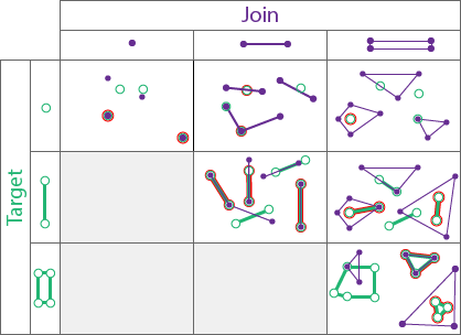

Innerhalb
Ein Zieldatensatz liegt innerhalb eines Verbindungsdatensatzes, wenn er sich vollständig im Verbindungsdatensatz befindet. Ein Datensatz liegt innerhalb, wenn die Schnittmenge der Innenbereiche nicht leer ist und der Zieldatensatz eine Teilmenge der Verbindungsdatensätze ist. Wenn es keinen sich überschneidenden Innenbereich gibt, liegt der Verbindungsdatensatz nicht innerhalb des Zieldatensatzes.
Dabei handelt es sich um die Umkehrung des Operators Contains für räumliche Beziehungen.
Die Zieldatensätze in Grün sind mit Rot hervorgehoben, wenn sie sich innerhalb der violetten Datensätze befinden.
Räumliche Beziehung "Innerhalb"

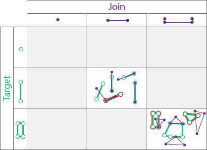

Kreuzt
Zwei Polylinien kreuzen sich, wenn die Schnittmenge nur Punkte enthält und mindestens einer dieser Schnittpunkte zu beiden Polylinien gehört. Eine Polylinie und ein Polygon kreuzen sich, wenn ein verbundener Teile der Polylinie teilweise innerhalb und teilweise außerhalb des Polygons liegt. Eine Polylinie und ein Polygon kreuzen sich, wenn sie eine Polylinie im Innenbereich des Polygons gemeinsam haben, die nicht gleich der kompletten Polylinie ist. Die Ziel- und Verbindungsdatensätze müssen entweder Polylinien oder Polygone sein.
Die Zieldatensätze in Grün sind mit Rot hervorgehoben, wenn sie die violetten Datensätze kreuzen.
Räumliche Beziehung "Kreuzt"

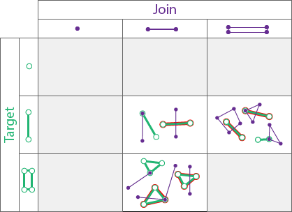

Berührt
Ein Zieldatensatz berührt einen Verbindungsdatensatz, wenn sie einen sich überschneidenden Stützpunkt haben, aber die Datensätze sich nicht überlappen.
Räumliche Beziehung "Berührt"
Überlappt
Zwei Geometrien überlappen sich, wenn sie den gleichen Geometrietyp haben und ihr Schnittpunkt ebenfalls den gleichen Geometrietyp aufweist, aber der Schnittpunkt nicht den beiden ursprünglichen Geometrien entspricht.
Räumliche Beziehung "Überlappt"

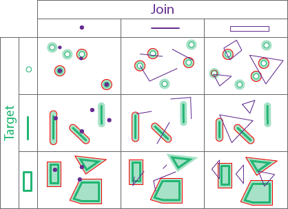

"Nahe (planar)" und "Nahe (geodätisch)"
Konzeptuell gesehen puffert dieser Operator die Zieldatensätze mit der festgelegten Entfernung und gibt alle Zieldatensätze zurück, die die Verbindungsdatensätze mit angewendetem Puffer schneiden.
Geodesic Near ist identisch mit Planar Near, jedoch wird geodätische anstelle von planarer Entfernung verwendet. Verwenden Sie diesen Operator, wenn die Daten eine große geographische Ausdehnung abdecken oder das Koordinatensystem der Eingaben geographisch ist.
Die Zieldatensätze in Grün mit einem Near-Entfernungspuffer (hellgrün) sind mit Rot hervorgehoben, wenn sie sich nahe den violetten Verbindungsdatensätzen befinden.
Räumliche Beziehung "Nahe (planar und geodätisch)"
