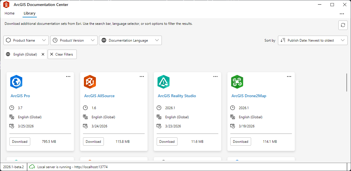

  2. Klicken Sie auf die Registerkarte Bibliothek.
    • Wenn Sie nicht mit dem Internet verbunden sind, wird die Meldung angezeigt, dass Sie offline sind und keine Dokumentationspakete heruntergeladen werden können.
    • Wenn Sie mit dem Internet verbunden sind, wird eine Liste der Dokumentationspakete angezeigt, die heruntergeladen werden können.
    Die Registerkarte "Bibliothek", auf der für den Download verfügbare Dokumentationspakete angezeigt werden

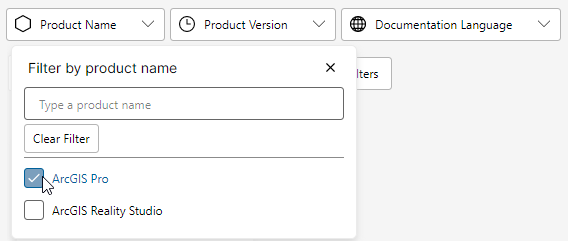

    • Mit den Filtern können Sie die Liste der angezeigten Dokumentationspakete eingrenzen. Sie können z. B. nach Produktname, Produktversion und Sprache filtern.
      Filtern in ArcGIS Pro

  4. Klicken Sie auf der Kachel für das Dokumentationspaket auf die Schaltfläche Herunterladen.
    Herunterladen eines Dokumentationspakets
Das Dokumentationspaket wird in den Stammordner heruntergeladen.
Nachdem Sie ein Dokumentationspaket heruntergeladen haben, können Sie es auf der Registerkarte Startseite öffnen, um seinen Inhalt anzuzeigen.
