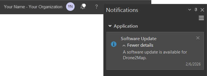

Ein weißer Punkt auf der Schaltfläche Benachrichtigungen gibt an, dass im Bereich Benachrichtigungen eine Benachrichtigung verfügbar ist. Benachrichtigungen machen häufig auf Änderungen aufmerksam, die eine Aktion von Ihnen erfordern, z. B. das Aktualisieren der Software oder das Angeben einer erforderlichen Transformation.
Schaltfläche "Benachrichtigungen" und eine Benachrichtigung im Bereich "Benachrichtigungen"

  1. Klicken Sie oben im Anwendungsfenster auf Benachrichtigungen . Sie können aber auch ALT + W drücken.
    Der Bereich Benachrichtigungen wird angezeigt.
  2. Zeigen Sie mit der Maus auf eine Benachrichtigung.
    Eine Aktion wie Softwareaktualisierung wird in der Benachrichtigung angezeigt. Falls zusätzliche Informationen verfügbar sind, wird der Link Weitere Informationen angezeigt.
  3. Klicken Sie auf den Link, um zur relevanten Dokumentation oder Aktion geleitet zu werden.

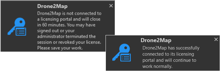

Pop-up-Benachrichtigungen zum Lizenzierungsstatus
In der ersten Abbildung wird eine Pop-up-Benachrichtigung angezeigt, wenn Sie sich bei dem Portal abmelden, das Ihre Softwarelizenz überprüft. In der zweiten Abbildung bestätigt eine weitere Pop-up-Benachrichtigung, dass die Lizenzierungsverbindung wiederhergestellt wurde.
