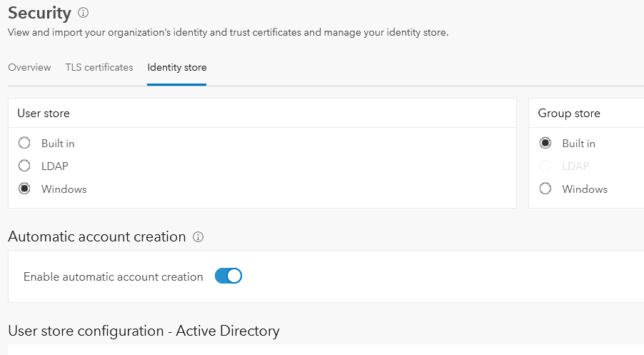

Aktivieren der automatischen Kontoerstellung in ArcGIS Enterprise Manager
Das Registrierungsverhalten wird über ArcGIS Enterprise Manager gesteuert. Sie müssen im Portal einen Standardbenutzertyp festlegen, um die automatische Erstellung von Konten zu aktivieren.
Hinweis:
Weitere Informationen zum manuellen Hinzufügen von organisationsspezifischen Konten finden Sie unter Hinzufügen von Mitgliedern zu Ihrem Portal.
  1. Melden Sie sich bei ArcGIS Enterprise Manager als Administrator an.
  2. Klicken Sie auf Sicherheit > Identitätsspeicher.
  3. Erstellen und speichern Sie eine Windows Active Directory- oder LDAP-Identitätsspeicherkonfiguration.
    Hinweis:
    Informationen zum Konfigurieren des Identitätsspeichers finden Sie unter Verwenden von LDAP oder Windows Active Directory für Benutzer und Gruppen.
    Nachdem Sie eine Windows Active Directory- oder LDAP-Identitätsspeicherkonfiguration erstellt und gespeichert haben, wird die Umschaltfläche Aktivieren der automatischen Kontoerstellung verfügbar.
  4. Aktivieren oder deaktivieren Sie die automatische Kontoerstellung.
    Identitätsspeicher auf der Seite "Sicherheit"
