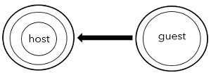

Nur senden
Wenn der Host Senden als Zugriffsmodus für den Gast auswählt, kann der Gast Inhalte an den Host senden, empfängt jedoch keine Inhalte vom Host.
Als "Nur senden" definierter Zugriffsmodus

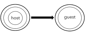

Nur empfangen
Wenn der Host Empfangen als Zugriffsmodus für den Gast auswählt, kann der Gast Inhalte vom Host empfangen, jedoch keine Inhalte an den Hosten senden.
Als "Nur empfangen" definierter Zugriffsmodus

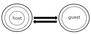

Senden und empfangen
Wenn der Host Senden und empfangen als Zugriffsmodus für den Gast auswählt, kann der Gast Inhalte an den Host senden und vom Host empfangen. Ab ArcGIS Enterprise 10.9 ist der Zugriffsmodus Senden und empfangen erforderlich, um die bidirektionale Bearbeitung von Feature-Layern zwischen dem Host und teilnehmenden Gästen der Kollaboration zu ermöglichen. Dies ist möglich, wenn der Besitzer des freigegebenen Feature-Layers diese Funktion im Kollaborations-Workspace aktiviert und der Feature-Layer so konfiguriert wurde, dass er die bidirektionale Bearbeitung unterstützt.
Als "Senden und empfangen" definierter Zugriffsmodus
