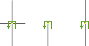

      Allowed
      Wenden ist überall erlaubt. Wenden zuzulassen bedeutet, dass das Fahrzeug bei einem Knoten wenden und auf der gleichen Straße wieder zurückfahren kann.
      Zulässig
      Wenden sind an Knoten mit einer beliebigen Anzahl verbundener Kanten erlaubt.

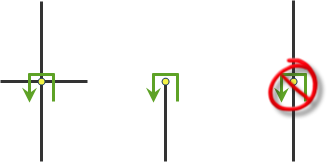

      Allowed only at intersections and dead ends
      Wenden sind an Knoten, an denen genau zwei angrenzende Straßen aufeinander treffen, nicht erlaubt.
      Nur bei Kreuzungen und Sackgassen zulässig
      Wenden sind nur bei Kreuzungen und Sackgassen zulässig.

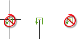

      Allowed only at dead ends
      Wenden sind an allen Knoten und Kreuzungen verboten und in Sackgassen erlaubt.
      Nur bei Sackgassen zulässig
      Wenden sind nur bei Sackgassen zulässig.
