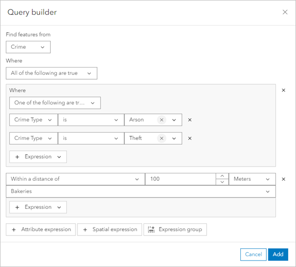

Ausdrucksgruppe
Um eine komplexere Abfrage zu erstellen, können Sie zum Gruppieren mehrerer Ausdrücke Ausdrucksgruppen verwenden. Die Art der Gruppierung der Ausdrücke bestimmt, welche Elemente gefunden werden. Sie können bis zu drei Gruppierungsebenen erstellen.
Sie können beispielsweise Ausdrucksgruppen verwenden, um den oben beschriebenen Filter für Straftaten weiter zu verfeinern. Um sowohl Brandstiftungen als auch Diebstähle, die innerhalb von 100 Metern von einem Donutladen gemeldet wurden, anzuzeigen, können Sie eine Ausdrucksgruppe für die Suche nach Brandstiftungen oder Diebstählen erstellen. Verwenden Sie innerhalb dieser Gruppe die Option Eine der folgenden Bedingungen ist erfüllt. Fügen Sie dann außerhalb der Gruppe einen räumlichen Ausdruck hinzu, um Features im Umkreis von 100 Metern um Donutläden zu suchen.
Gruppenausdruck, mit dem Brandstiftungen und Diebstähle in einem Umkreis von 100 Metern um Donutläden abgefragt werden
