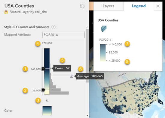

Beim Layer-Style kann bei Layern, die mit dem Style Anzahl und Mengen konfiguriert sind, der Style-Schieberegler zum Visualisieren von Daten mit Werten verwendet werden. Der Schieberegler enthält drei Komponenten: Schieberegler, Histogramm und Minimal- und Maximalwerte. Basierend auf dem gewählten Hauptattribut berechnet Scene Viewer automatisch die Datenverteilung und andere Statistiken. Damit werden die Ziehpunkte des Schiebereglers positioniert, ein Histogramm erstellt und die Maximal- und Minimalwerte festgelegt. Zudem gibt die Legende die Farben und Werte des Style-Schiebereglers an. Die folgende Abbildung zeigt die drei Komponenten des Style-Schiebereglers und veranschaulicht, in welcher Beziehung sie mit der Legende für "USA Counties" stehen:

Die Zahlen in der Abbildung entsprechen den folgenden Elementen der Bedienoberfläche:
Eins Oberer Ziehpunkt
Fünf Anzahl
Zwei Unterer Ziehpunkt
Sechs Durchschnitt
Drei Minimalwert
Sieben Oberer Wert der Legende
Vier Maximalwert
Acht Unterer Wert der Legende
Schieberegler
Der Schieberegler enthält obere und untere Ziehpunkte. Die Ziehpunkte definieren den Wertebereich und den Farbverlauf, wobei Werte außerhalb des Bereichs die obere und untere Farbe erhalten. Wenn Sie die Ziehpunkte anpassen, beeinflussen Sie die Visualisierung der Daten in der Szene, und die Änderungen spiegeln sich auch in den höheren und niedrigeren Werten in der Legende wider.
Bei Punkt-Layern ändert sich die Farbe und Größe, wenn Sie die Ziehpunkte bewegen. Bei allen anderen Layer-Typen ändert sich nur die Farbe, wenn Sie die Ziehpunkte bewegen.
Die Minimal- und Maximalwerte bestimmen die minimalen und maximalen Grenzwerte der Datenverteilung. Wenn Sie diese Werte ändern, hat dies Auswirkungen auf das Aussehen des Schiebereglers und die Größe der Intervalle im Histogramm. Die Datenverteilung wird dadurch nicht geändert, und die Visualisierung der Szene und die Legende werden ebenfalls beibehalten. Die Anpassung dieser Werte kann hilfreich sein, wenn sich an einem Ende des Schiebereglers Daten befinden und Sie beim Einstellen der Ziehpunkte kleinere Änderungsschritte in den Symbolen wünschen.
Hinweis:
Beim Verschieben der Ziehpunkte oder Anpassen der Minimal- oder Maximalwerte werden Daten weder ausgeblendet noch gefiltert, sondern Visualisierungen geändert. Wie Sie Filter auf die Daten anwenden, erfahren Sie unter Anwenden von Filtern auf Layer.
Histogramm
Im Histogramm ist die Verteilung der Daten für das gewählte Hauptattribut zu sehen. Sie können mit der Maus auf jedes Intervall zeigen und die Anzahl der Features sehen, die diesen Intervallwert aufweisen, und Sie können auf das Durchschnittssymbol zeigen, das den Durchschnittswert für dieses Attribut angibt. In der Abbildung oben gibt es z. B. 52 U.S. Counties mit einer Bevölkerung von 140.000, und die durchschnittliche County-Bevölkerung beträgt 100.665.
