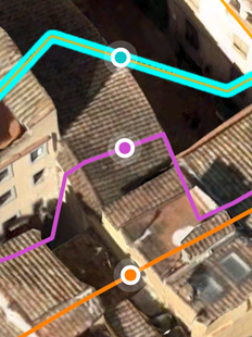

Die Erzeugung von Höhe durch einen Profiltyp hängt von der Form der gezeichneten Linie oder des ausgewählten Pfades ab. In der Abbildung unten kreuzt die ausgewählte Linie zusätzlich 3D-Objekte, sodass die Höhe für alle drei Typen berechnet wird.
  • Das Profil Boden wird immer dann erzeugt, wenn die Stelle, an der Sie die Linie zeichnen, eine Höhe aufweist.
  • Beim Zeichnen einer Linie wird das Profil Linie automatisch deaktiviert.

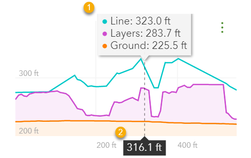

Die folgende Abbildung zeigt, was passiert, wenn Sie den Mauszeiger über das Diagramm bewegen:
Höhenprofildiagramm mit Gelände-, Layer- und Linienhöhe Höhenprofildiagramm mit Gelände-, Layer- und Linienhöhe
Höhe der verfügbaren Profiltypen.
Horizontale Entfernung vom Linienanfang.
Höhenstatistik
