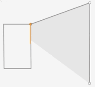

    • Feature an Feature: Bei Aktivierung dieser Option fangen die Stützpunkte beim Zeichnen des Features am Stützpunkt, an der Kante oder dem Endpunkt eines vorhandenen Features.
      Im Beispiel unten zeichnet der Editor das größere Feature so, dass der Stützpunkt und die Kante des neuen Features lagegleich am Stützpunkt und der Kante eines vorhandenen rechteckigen Features gefangen wird.
      Beim Zeichnen eines neuen Features fangen Stützpunkte und Kanten an den Stützpunkten und Kanten eines anderen Features.
