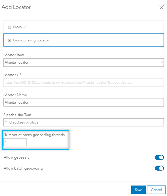

In dem obigen Schema hat ein Administrator den Locator-Service auf vier Instanzen erweitert. Der Administrator kann dann die Anzahl der Batch-Geokodierungs-Threads für den Locator auf 4 setzen und so die Performance bei der Batch-Geokodierung um das Vierfache steigern. Der Administrator kann die Zahl für die Eigenschaft "Anzahl der Threads für Batch-Geokodierung" auf der Startseite des Portals festlegen, indem er zur Registerkarte Organisation wechselt, auf Einstellungen > Utility-Services klickt und dann nach unten zu Geokodierung scrollt. Wenn vier Geokodierungsinstanzen verfügbar sind und zwei Benutzer gleichzeitig eine Batch-Geokodierung durchführen möchten, sollte der Administrator die Eigenschaft "Anzahl der Threads für Batch-Geokodierung" auf 2 festlegen, da sonst Aufträge in die Warteschlange eingereiht werden und es möglicherweise zum Timeout kommt, während ein anderer Auftrag abgeschlossen wird. Dadurch werden Batch-Geokodierungsaufträge mit jeweils zwei der verfügbaren Locator-Instanzen ausgeführt, sodass die Back-End-Locator-Services die Last der gleichzeitigen Übermittlung mehrerer Aufträge bewältigen können.

Konfigurieren der vorgeschlagenen Anzahl an Batch-Geokodierungs-Threads für den Locator
Ein für das Portal veröffentlichter Locator kann auch vom GeocodingTools-Geoverarbeitungsservice verwendet werden, der auf der verbundenen GIS-Server-Site ausgeführt wird. Der Geoverarbeitungsservice kann mehrere gleichzeitige Anforderungen an den Geokodierungs-Utility-Service senden, um allgemein die Ausführung der Batch-Geokodierung zu beschleunigen. Die Anzahl der gleichzeitigen Anforderungen (Anzahl der Threads für Batch-Geokodierung) des Geoverarbeitungsservice kann von einem Portal-Administrator konfiguriert werden. Es ist wichtig, dass für die Anzahl der Threads für Batch-Geokodierung der richtige Wert festgelegt wird. Andernfalls treten bei der Batch-Geokodierung zunehmend Fehler auf.
Die Best Practice besteht darin, die Anzahl der Threads für Batch-Geokodierung proportional zur Anzahl der Instanzen festzulegen, die für den Geokodierungsservice verfügbar sind. Wenn beispielsweise acht Instanzen für den Geokodierungsservice verfügbar sind und der ArcGIS Server-Computer nur für die Batch-Geokodierung verwendet wird, setzen Sie die Anzahl der Threads für Batch-Geokodierung auf 8. Wird der Geoverarbeitungsservice ausgeführt, sendet er 8 gleichzeitige Batch-Geokodierungsanforderungen an den Locator-Service. Falls weitere Instanzen für den Locator-Service zur Verfügung stehen, passen Sie die Anzahl an Batch-Geokodierungs-Threads entsprechend an, um die Nutzung der Instanzen durch den Locator-Service zu maximieren. Wenn jedoch zwei Benutzer die Batch-Geokodierung mit demselben Service gleichzeitig ausführen möchten, sollte der Administrator die Anzahl der Threads für Batch-Geokodierung auf 4 setzen, sodass jeder Benutzer die Hälfte der verfügbaren Geokodierungsservice-Instanzen verwendet und der Backend-Geokodierungsservice nicht mit Anforderungen überlastet wird.
Beachten Sie, dass der ArcGIS World Geocoding Service nicht mit Threads für die Batch-Geokodierung konfiguriert werden kann. Die folgende Konfiguration wird auf alle anderen veröffentlichten Locators angewendet, die als Utility-Services konfiguriert sind.
Führen Sie die folgenden Schritte aus, um die vorgeschlagene Anzahl an Batch-Geokodierungs-Threads für die Locators festzulegen:
  1. Verwenden Sie ArcGIS Pro, um den gewünschten Locator im Portal zu veröffentlichen.
  2. Melden Sie sich als Administrator bei Ihrem Portal an.
  3. Klicken Sie auf Inhalt, und stellen Sie sicher, dass der Locator für die Organisation freigegeben ist.
  4. Klicken Sie auf Organisation, und navigieren Sie unter Einstellungen zu Utility-Services.
  5. Scrollen Sie bis zum Abschnitt Geokodierung, und klicken Sie auf Locator hinzufügen. Wählen Sie den Locator aus, den Sie für die Batch-Geokodierung konfigurieren möchten, und passen Sie den Wert Anzahl der Threads für Batch-Geokodierung an.
  6. Klicken Sie auf OK und dann auf Speichern.
  7. Navigieren Sie zum ArcGIS Server Manager Ihres Hosting-Servers.
  8. Klicken Sie auf den Ordner Utilities im ArcGIS Server Manager-Verzeichnis.
  9. Klicken Sie auf den Geoverarbeitungsservice GeocodingTools.
  10. Klicken Sie auf die Schaltfläche Speichern und neu starten.
Hinweis:
Die Anzahl der Threads für Batch-Geokodierung muss kleiner oder gleich der Anzahl an Instanzen sein, die für den Locator verfügbar sind. Bei Auswahl eines größeren Wertes können die Batch-Geokodierungsaufträge fehlschlagen.
