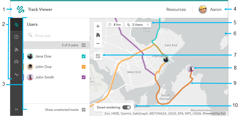

Track Viewer-Kurzübersicht
Bei der Arbeit mit einer Track-Ansicht können Sie die darin enthaltenen mobilen Benutzer und ihre letzten bekannten Standorte und Tracks einsehen. Über die nachfolgend beschriebenen Elemente der Bedienoberfläche können Sie die Karte untersuchen und darin enthaltene Informationen filtern.
Track Viewer mit Bannerbeschriftungen
  1. Track Viewer: Kehrt zur Liste der verfügbaren Track-Ansichten zurück.
  2. Filter: Schränkt die auf der Karte angezeigten Informationen ein. Filter werden über das Fenster gesetzt (siehe 3). Dort können Sie mobile Benutzer, Werte oder Bereiche definieren.
    • Benutzer Benutzer: Die in der Track-Ansicht enthaltenen mobilen Benutzer. Wählen Sie einen oder mehrere Benutzer aus, um sie auf der Karte hervorzuheben. Dabei werden der letzte bekannte Standort und die zugehörigen Tracks ebenfalls gezeigt. Die Tracks anderer mobiler Benutzer in der Ansicht sind grau.
    • Zeitraum Zeitraum: Der Zeitraum, für den die letzten bekannten Standorte und Tracks eingeblendet werden sollen. Standardmäßig sind dies die letzten 8 Stunden. Sie können einen vordefinierten Zeitraum auswählen (z. B. die letzten 4, 24 oder 48 Stunden) oder einen benutzerdefinierten Zeitraum festlegen, indem Sie ein Datum und eine Uhrzeit für die Start- und Endzeit angeben. Track-Punkte außerhalb des angegebenen Zeitraums werden auf der Karte nicht angezeigt.
    • Genauigkeit Genauigkeit: Die erforderliche GPS-Genauigkeit, die für einen Track-Punkt erforderlich ist, um in die Tracks aufgenommen zu werden. Track-Punkte mit einer geringeren Genauigkeit werden nicht auf der Karte angezeigt, deshalb führen niedrigere Genauigkeitswerte zu präziseren Track-Linien. Die Einheiten richten sich nach den Einstellungen in Ihrem Profil.
    • Geschwindigkeit Geschwindigkeit: Der Geschwindigkeitsbereich, in dem ein Track-Punkt angesiedelt sein muss, um in den Tracks hervorgehoben zu werden. Track-Punkte außerhalb dieses Bereichs werden in der Karte angezeigt, jedoch nicht hervorgehoben. Die Einheiten richten sich nach den Einstellungen in Ihrem Profil.
    • Aktivität Aktivität: Der Aktivitätstyp, den der mobile Benutzer an einem Track-Punkt ausgeübt haben muss, damit dieser in den Tracks hervorgehoben wird. Wenn mehrere Aktivitätstypen ausgewählt sind, werden alle Punkte hervorgehoben, die mit einem der ausgewählten Typen übereinstimmen. Track-Punkte mit anderen Aktivitätstypen werden in der Karte angezeigt, jedoch nicht hervorgehoben.
    Wenn Sie Geschwindigkeits- und Aktivitätsfilter verwenden, treffen für die hervorgehobenen Tracks beide Bedingungen zu.
  3. Fenster: Ermöglicht die Konfiguration der Kartenfilter. Hier wird die Liste Benutzer angezeigt.
  4. Profil: Der angemeldete Benutzer und die Option für die Abmeldung.
  5. Aktive Filter: Am oberen Rand der Karte werden Informationen zu den aktuellen Filtern eingeblendet. Hier ist die Ansicht so gefiltert, dass Tracks der letzten acht Stunden angezeigt und vier mobile Benutzer hervorgehoben werden. Klicken Sie auf das X neben einem Filter, um ihn zu deaktivieren.
  6. Karte: Der letzte bekannte Standort und Track aller mobilen Benutzer wird auf der Karte angezeigt. Sie können in der Karte schwenken und diese zoomen, um die letzten bekannten Standorte und Tracks zu erkunden.
  7. Grundkarte: Ändern der Grundkarte.
  8. Letzter bekannter Standort: Der letzte bekannte Standort aller mobilen Benutzer wird auf der Karte zusammen mit dem zugehörigen Profilbild angezeigt, falls vorhanden. Anderenfalls wird der letzte bekannte Standort mit den jeweiligen Initialen gekennzeichnet. Klicken Sie auf den letzten bekannten Standort, um weitere Details dazu einzublenden, z. B. den Zeitstempel, den Akkuladestand des Geräts, die Geschwindigkeit und den Aktivitätstyp, die Bewegungsrichtung und die GPS-Genauigkeit des Track-Punktes. Sie können auf den vorherigen Track-Punkt dieses mobilen Benutzers zugreifen, indem Sie unten in den Details auf Zurück klicken.
    Details zum zuletzt bekannten Standort eines mobilen Benutzers
  9. Tracks: Die Linien auf der Karte stellen die Tracks der mobilen Benutzer dar. Klicken Sie auf einen Track, um Details zu diesem Track-Punkt zu öffnen, z. B. den mobilen Benutzer, in dessen Besitz der Track sich befindet, den Zeitstempel, den Akkuladestand des Geräts, die Geschwindigkeit und den Aktivitätstyp, die Bewegungsrichtung und die GPS-Genauigkeit des Track-Punktes. Sie können die vorherigen und folgenden Track-Punkte für den mobilen Benutzer aufrufen, indem Sie unten in den Details auf Zurück und Weiter klicken.
    Details eines Track-Punktes
    [!TIP]Um die Details eines Tracks aufzurufen, vergrößern Sie, bis die Track-Punkte angezeigt werden, wenn Sie mit der Maus auf den Track zeigen. Wenn Sie zu weit verkleinert haben, werden beim Klicken auf den Track keine Details angezeigt.
  10. Smart-Rendering: Steuern Sie die Qualität der angezeigten Tracks. Mit Smart-Rendering werden die Track-Linien auf hochwertige Track-Punkte begrenzt. Die Track-Punkte müssen dabei mindestens eine der folgenden Bedingungen erfüllen:
    • Die horizontale Genauigkeit des Punktes ist kleiner als 10 Meter.
    • Die horizontale Genauigkeit des Punktes liegt zwischen 10 und 25 Metern, wobei die Geschwindigkeit mehr als 0 Meter pro Sekunde beträgt oder der Kurs größer als 0 Grad ist.
    • Die Geschwindigkeit beträgt mehr als 0 Meter pro Sekunde, und der Kurs ist größer als 0 Grad.
    Deaktivieren Sie das Smart-Rendering, wenn alle Track-Punkte in die Track-Linien einbezogen werden sollen.
