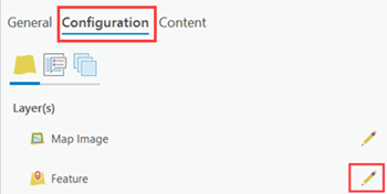

    2. Klicken Sie auf die Registerkarte Konfiguration und dann auf die Schaltfläche Web-Layer-Eigenschaften konfigurieren neben Feature.
      Feature-Layer-Eigenschaften konfigurieren

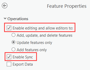

    3. Wählen Sie unter Operationen die erforderlichen Bearbeitungsvorgänge für die Außendienstmitarbeiter aus, die die Daten offline nehmen sollen. Aktivieren Sie außerdem das Kontrollkästchen Synchronisierung aktivieren.
      Bearbeitung und Synchronisierung für den Feature-Layer aktivieren

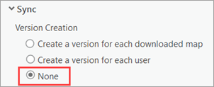

    4. Führen Sie einen Bildlauf zum Abschnitt Synchronisieren durch. Wählen Sie unter Versionserstellung die Option Keine aus.
      Bei Auswahl der Option "Keine" wird keine Replikatversion erstellt, wenn eine Offline-Karte heruntergeladen wird.

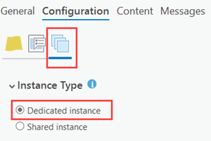

    7. Klicken Sie auf der Registerkarte Konfiguration auf die Schaltfläche Pooling konfigurieren oben. Wählen Sie unter Instanztyp die Option Dedizierte Instanz aus.
      Für Feature-Layer mit aktivierter Versionsverwaltung muss eine dedizierte Instanz in der ArcGIS-Server-Site verwendet werden.

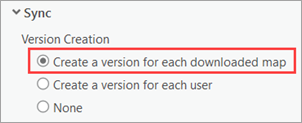

    4. Führen Sie einen Bildlauf zum Abschnitt Synchronisieren durch. Wählen Sie unter Versionserstellung die Option Für jede heruntergeladene Karte eine Version erstellen aus.
      Option zum Erstellen einer Replikatversion für jede heruntergeladene Karte auswählen
