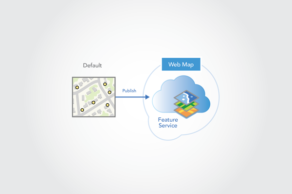

Der Publisher veröffentlicht einen Feature-Layer namens NetFS, der registrierte Daten aus ArcGIS Pro referenziert.
Veröffentlichung des Feature-Service aus der Default-Version

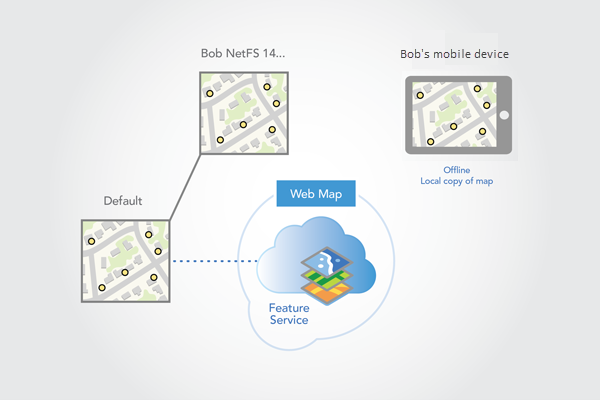

Zu Beginn des Downloads wird eine Replikatversion mit dem Namen Bob_NetFS_1404578882000 aus der veröffentlichten Version (Default) in der Backend-Geodatabase erstellt. Da für den Service eingestellt wurde, für jede heruntergeladene Karte eine Version zu erstellen, wird ein eindeutiger Versionsname angelegt. Der Name setzt sich zusammen aus dem Anmeldenamen des Außendienstmitarbeiters (Bob), dem Namen des Feature-Service (NetFS) und einer eindeutigen ID. Diese Replikatversion wird zum Synchronisieren der heruntergeladenen Karte verwendet.
Beim Herunterladen der Karte wird eine Replikatversion erstellt.
Anschließend werden die Daten auf das Gerät heruntergeladen, und die App wechselt die Karte, um die lokalen Daten zu referenzieren. Nun können an der Karte Änderungen vorgenommen werden, ohne dass man dafür mit dem Netzwerk verbunden sein muss.

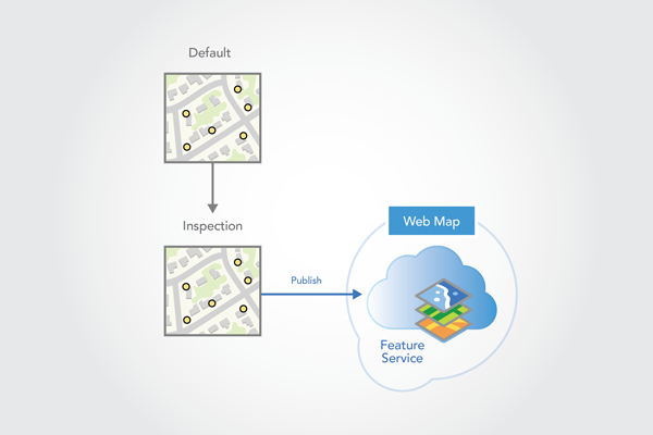

Anschließend veröffentlicht der Projektmanager einen Feature-Service namens "InspectionFS" aus ArcGIS Pro.
Den Feature-Service aus der Version "Inspection" veröffentlichen

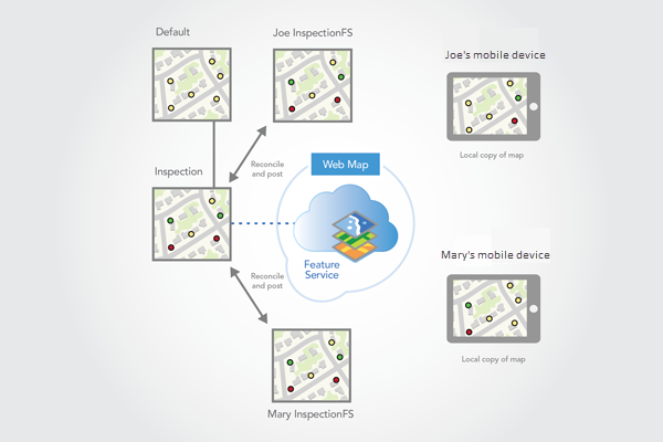

Zu Beginn des Downloads wird eine Replikatversion mit dem Namen "Joe_InspectionFS" aus der veröffentlichten Version in der Quell-Geodatabase erstellt. Da der Feature-Service so eingerichtet ist, dass für jeden Benutzer eine Replikatversion erstellt wird, setzt sich der Versionsname aus dem Anmeldenamen des Außendienstmitarbeiters (Joe) und dem Namen des Services, aus dem die Version erstellt wurde (InspectionFS), zusammen. Diese Replikatversion wird zum Synchronisieren der heruntergeladenen Karte verwendet.
Hinweis:
Jedes Mal, wenn Joe aus dem InspectionFS-Service eine Karte herunterlädt, verweist diese auf die Joe_InspectionFS-Replikatversion. Beispielsweise muss Joe irgendwann die lokale Karte entfernen und sie mit einer größeren Ausdehnung neu erstellen. Wenn Joe die Karte erneut herunterlädt, sind alle Bearbeitungen, die er zuvor mit der Replikatversion "Joe_InspectionFS" synchronisiert hat, in der Karte sichtbar.
Nachdem die Karte und die Daten heruntergeladen wurden, wechselt die mobile App die Karte, um die lokalen Daten zu referenzieren. Nun kann Joe die Karte bearbeiten, ohne dass er dafür mit dem Netzwerk verbunden sein muss.
Eine zweite Außendienstmitarbeiterin (Mary) führt dieselben Schritte wie Joe durch. Auf diese Weise wird die Replikatversion Mary_InspectionFS in der Quell-Geodatabase angelegt.
Beim Herunterladen der Webkarte durch einen anderen Client erstellte zweite Replikatversion

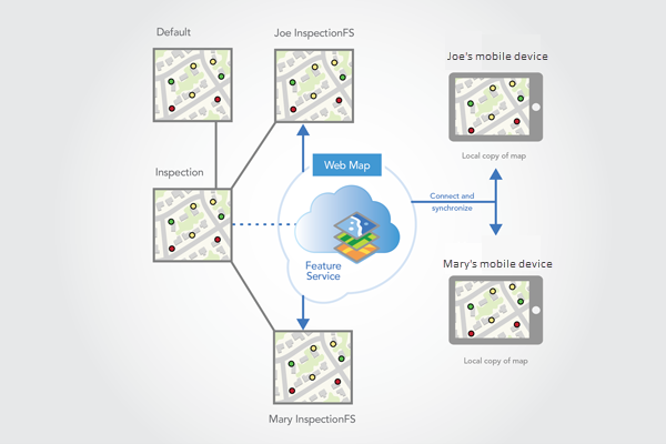

Am Ende des Arbeitstages stellt Joe über das mobile Gerät eine Verbindung zum Netzwerk her und synchronisiert seine Änderungen mit dem Feature-Service. Auf diese Weise gelangen die Änderungen aus der Replikatversion Joe_InspectionFS in die Quell-Geodatabase.
Joe stellt eine Verbindung her, um Änderungen zu synchronisieren.
Am Ende des Tages synchronisiert auch Mary ihre Ergebnisse aus der Sensorinspektion im Westteil der Karte.
Mary stellt eine Verbindung her, um Änderungen zu synchronisieren.
Ausführen der nächtlichen Geodatabase-Verarbeitung
Am Abend läuft ein automatischer Vorgang, bei dem die Änderungen der Außendienstmitarbeiter abgeglichen und zurückgeschrieben werden. Bei dem Vorgang wird jede Replikatversion mit der Version "Inspection" abgeglichen und in diese zurückgeschrieben. Hierbei kommt eine Konfliktlösungsmethode zum Einsatz, bei der die letzte enthaltene Änderung beibehalten wird und die Konflikterkennung auf Attributen basiert.
Wenn alle vor Ort gemachten Änderungen in die Version "Inspection" eingegangen sind, werden Validierungsskripte an den Daten ausgeführt. Diese Skripte ermitteln Änderungen mit ungültigen Werten oder außerhalb der Grenzwerte liegenden Features und korrigieren diese. Beispielsweise muss das Statusfeld einen gültigen Statuswert aufweisen. Ist der Wert ungültig, wird er auf Prüfung erforderlich zurückgesetzt und durch gelbe Punkte symbolisiert. Nach Abschluss der Validierung gleicht der Prozess die Replikatversionen der Außendienstmitarbeiter mit der Version "Inspection" ab, sodass alle Versionen auf dem aktuellen Stand sind.
Mit der Version "Inspection" abgeglichene und zurückgeschriebene Änderungen
Beim Synchronisieren am nächsten Morgen sehen Joe und Mary jeweils die Aktualisierungen des anderen.
Joe und Mary laden abgeglichene Änderungen herunter.

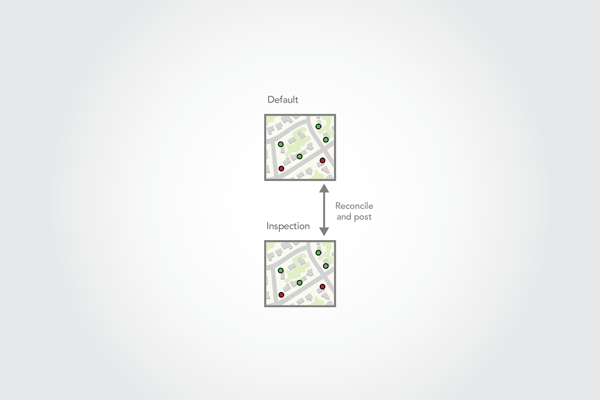

Der Projektmanager führt abschließende Abgleich- und Zurückschreibevorgänge für die Replikatversionen aller Außendienstmitarbeiter aus und löscht jede Replikatversion. Der Projektmanager nimmt nun den Abgleich der Version "Inspection" mit der Default-Version vor und schreibt sie zurück. Während dieses Vorgangs werden Konflikte vom Projektmanager manuell geprüft und gelöst. Nach Abschluss dieses Vorgangs stehen die aktuellen Inspektionsdaten in der Default-Version allen Mitarbeitern zur Verfügung. Im letzten Schritt löscht der Projektmanager die Version "Inspection".
Version "Inspection" mit Default-Version abgeglichen und zurückgeschrieben

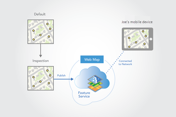

  6. Aktivieren Sie die Eigenschaft "Offline-Modus" in der Webkarte, um die Karte für die Offline-Verwendung verfügbar zu machen.
Jeder Außendienstmitarbeiter kann auf die Webkarte zugreifen, indem er sich bei bestehender Netzwerkverbindung über die mobile App bei seinem Konto anmeldet und die Karte zusammen mit den Daten auf sein Gerät herunterlädt.

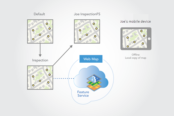

In der folgenden Abbildung beginnt einer der Außendienstmitarbeiter (Joe) mit dem Download-Vorgang.
Zum Herunterladen der Karte eine Verbindung über die mobile App herstellen
Joe wählt die Ausdehnung und die Auflösung für die Karte aus.
Zu Beginn des Downloads erstellt ArcGIS eine Replikatversion (Joe_InspectionFS) aus der veröffentlichten Version (Inspection) in der Quell-Geodatabase. Da der Feature-Service so eingerichtet ist, dass für jeden Benutzer eine Replikatversion erstellt wird, setzt sich der Versionsname aus dem Anmeldenamen des Außendienstmitarbeiters (Joe) und dem Namen des Services, aus dem die Version erstellt wurde (InspectionFS), zusammen. Diese Replikatversion wird für die Synchronisierung der Karte verwendet.
Hinweis:
Jedes Mal, wenn Joe aus dem InspectionFS-Service eine Karte herunterlädt, verweist diese auf die Joe_InspectionFS-Replikatversion. Beispielsweise muss Joe irgendwann die lokale Karte entfernen und sie mit einer größeren Ausdehnung neu erstellen. Wenn Joe die Karte erneut herunterlädt, werden alle Bearbeitungen, die zuvor mit der Replikatversion "Joe_InspectionFS" synchronisiert wurden, in der Karte angezeigt.

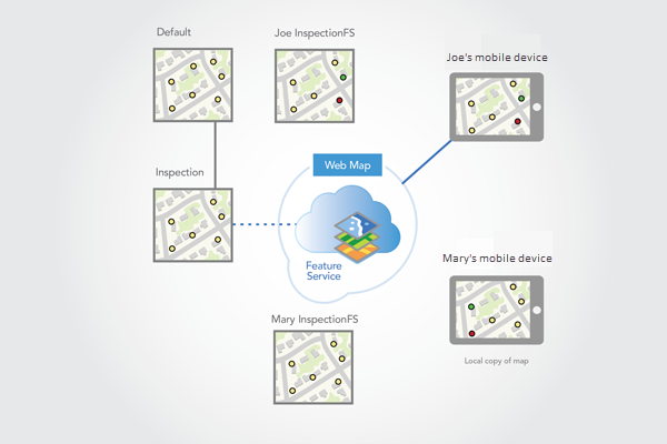

Nachdem die Daten und die Karte heruntergeladen wurden, wechselt die mobile App die Karte, um die lokalen Daten zu referenzieren. Nun kann Joe die Karte bearbeiten, ohne dass er dafür mit dem Netzwerk verbunden sein muss.
Beim Herunterladen durch einen anderen Client erstellte zweite Replikatversion
Während Mary und Joe Änderungen vor Ort vornehmen, wird von einem Büromitarbeiter ein neuer Sensor zur Default-Geodatabase-Version hinzugefügt. Der neue Sensor gehört zu einem neuen Projekt in dem Gebiet. Sobald ein neuer Sensor installiert wurde, ist eine Inspektion erforderlich, weshalb er in Gelb angezeigt wird.
Änderungen, die an der Default-Version vorgenommen wurden, bevor Außendienstmitarbeiter Änderungen synchronisieren

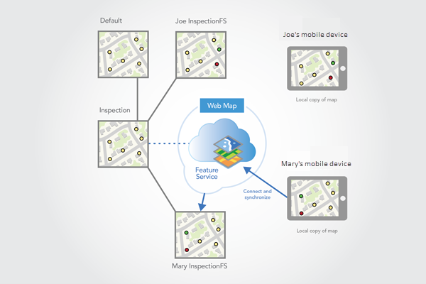

Wenn das mobile Gerät am Ende des Arbeitstages mit dem Netzwerk verbunden wird, synchronisiert Joe seine Änderungen mit dem Feature-Service. Auf diese Weise gelangen die Änderungen aus der Replikatversion Joe_InspectionFS in die Quell-Geodatabase.
Joe synchronisiert und erhält eine aktualisierte Replikatversion.
Mary synchronisiert und erhält eine aktualisierte Replikatversion.
