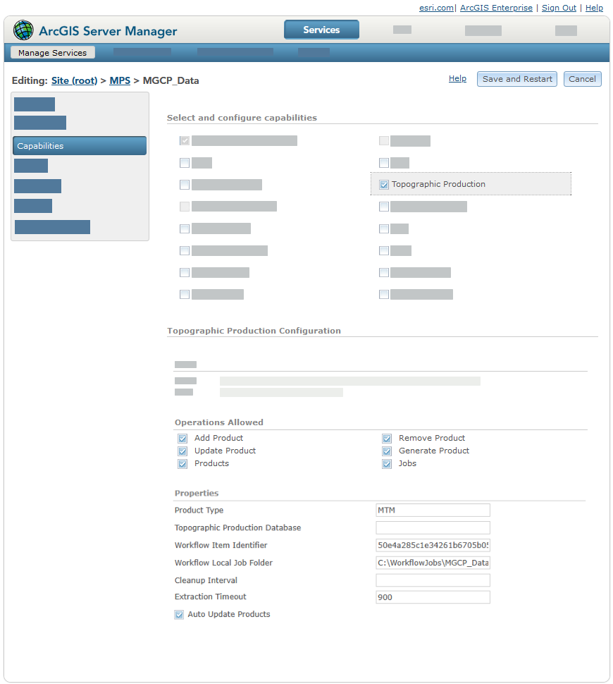

Konfiguration in ArcGIS Server
Sie können die Vorgänge, die der Service ausführen kann, und weitere Eigenschaften in ArcGIS Server Manager nach der Veröffentlichung des Services konfigurieren. Diese Einstellungen werden angezeigt, wenn Sie das Kontrollkästchen Topografische Erstellung aktivieren oder auf Topografische Erstellung klicken, und werden nur angewendet, wenn das Kontrollkästchen aktiviert ist.
ArcGIS Server Manager mit hervorgehobener Funktion "Topografische Erstellung", um seine Funktionen und weitere Eigenschaften anzuzeigen, die bei der Veröffentlichung des Services über ArcGIS Pro festgelegt wurden
