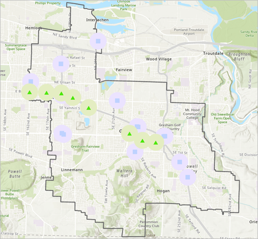

Ein Unternehmen für Immobilienentwicklung plant den Bau eines Gebäudekomplexes in einem Stadtzentrum. Der Komplex muss bequem erreichbar sein und sich innerhalb von 400 Metern von Geschäften, Restaurants oder einer Nahverkehrshaltestelle befinden. Mit dem Werkzeug "Puffer erstellen" kann ein Puffer um potenzielle Baugebiete erstellt werden, um zu ermitteln, ob sie diesen Kriterien entsprechen.
400-Meter-Puffer um potenzielle Baugebiete herum

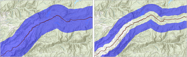

  • Puffer-Shape mit mehreren Entfernungen gibt an, ob die äußeren Puffer die Flächen innerhalb der kleineren Puffer einbeziehen sollen, wenn im Parameter Entfernungswerte mehrere Werte angegeben werden. Dieser Parameter ist nur verfügbar, wenn für den Parameter Überlappungsrichtlinie die Option Zusammenführen ausgewählt wird. Für den Parameter Puffer-Shape mit mehreren Entfernungen sind folgende Optionen verfügbar:
    • Überlappende Scheiben: Größere Puffer beziehen Flächen innerhalb eines oder mehrerer kleinerer Puffer ein. Dies ist die Standardeinstellung.
    • Eindeutige Ringe: Größere Puffer beziehen keine Flächen innerhalb eines oder mehrerer kleinerer Puffer ein.
    Mit überlappenden Scheiben und eindeutigen Ringen erstellte Puffer
    Dargestellt ist der Unterschied in der Form des äußeren Puffers im Ergebnis-Layer, wenn überlappende Scheiben (erstes Bild) bzw. eindeutige Ringe (zweites Bild) verwendet werden.
