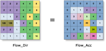

Beispiel für Abflussakkumulation
Das Ergebnis ist ein Raster-Layer der Abflussakkumulation zu jeder Zelle, bestimmt durch das Akkumulieren der Gewichtung für alle Zellen, die in einzelne tiefer gelegene Zellen fließen. Wenn kein Gewichtungs-Raster angegeben ist, wird eine Gewichtung von 1 auf die Zellen angewendet, und der Wert der Zellen im Ausgabe-Raster entspricht der Anzahl von Zellen, die in jede Zelle fließen.
