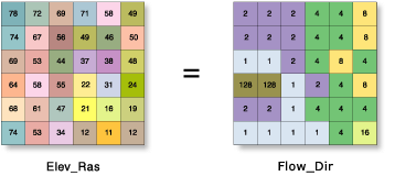

Wenn beispielsweise die Richtung der stärksten Absenkung links von dem aktuellen bearbeiteten Pixel liegt, wird ihre Fließrichtung als 16 codiert. Das nachfolgende Beispiel zeigt, wie Höhenwerte in Fließrichtungscodes umgewandelt werden.
Abbildung: Fließrichtung
In Fließrichtungscodes umgewandelte Höhenwerte
