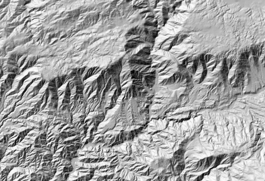

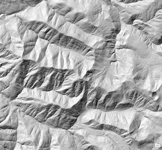

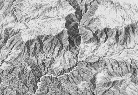

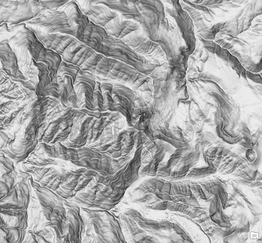

Standardmäßig wird ein Graustufenfarbverlauf verwendet, um ein geschummertes Höhenmodell anzuzeigen. Die folgenden Bilder zeigen ein Höhenmodell unter Verwendung der Standard-Schummerungsmethode "Herkömmlich", gefolgt von der Schummerungsmethode "Multidirektional" an.

Das obere Bild zeigt das Ergebnis des Schummerungstyps "Herkömmlich".
Das untere Bild zeigt das Ergebnis des Schummerungstyps "Multidirektional".
