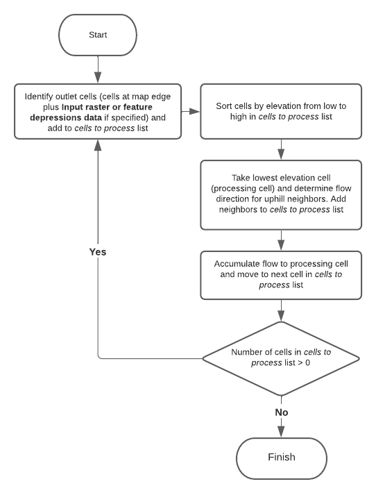

Im Algorithmus Kontinuierlichen Fluss ableiten gibt es zwei grundlegende Schritte des Ansatzes der kostengünstigsten Route, der auf das Fluss-Routing angewendet wird. Zunächst werden gültige Abflüsse festgelegt. Gültige Abflüsse sind Zellen, in die Wasser hinein- aber nicht herausfließen kann. Bei Abflusszellen handelt es sich standardmäßig um Zellen am Rand des Eingabe-Oberflächen-Rasters. Wenn Eingabe-Raster oder Feature-Mulden-Daten angegeben ist, werden Zellen im Eingabe-Raster oder Feature-Dataset ab dem Beginn des Algorithmus ebenfalls als gültige Abflüsse gekennzeichnet. Der zweite Schritt besteht darin, das Eingabe-Oberflächen-Raster zu durchlaufen und die Fließrichtung und die Abflussakkumulation in jeder Zelle abzuleiten, indem die Zellen in der Reihenfolge von der niedrigsten Höhe bis zur höchsten Höhe verarbeitet werden. Diese beiden Prinzipien ermöglichen eine Bewegung von der aktuellen Zelle zur nächsthöheren Zelle in Richtung der am wenigsten bergauf liegenden Nachbarzelle (Metz et al, 2011; Ehlschlaeger, 1989).
Im folgenden Schema sehen Sie die allgemeine Logik, der gefolgt wird. Sonderfälle, wie z. B. Mulden (Senken), die nicht explizit als Mulden über den Parameter Eingabe-Raster oder Mulden-Daten angegeben sind, und NoData-Zellen werden in den Abschnitten Verarbeiten von unbekannten Muldenzellen bzw. NoData-Zellen im Eingabe-Oberflächen-Raster erläutert.
Algorithmus "Kontinuierlichen Fluss ableiten"
Abbildung 1. Der Algorithmus der kostengünstigste Route zum Bestimmen der Flussroute und -Akkumulation, wie in Metz et al., 2011; Ehlschlaeger, 1989, beschrieben, wird dargestellt.
