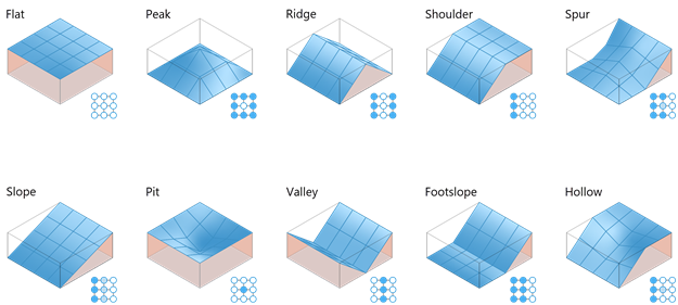

Zuordnen eines Geomorphon-Musters zu einem Landformtyp
Das Tool verwendet die Lookup-Tabelle, um einem bestimmten Landformtyp ein Geomorphon-Muster zuzuordnen und folgt dabei den von Jasiewicz und Stepinski (2013) dargelegten Argumenten. In der Tabelle ist einem Geomorphon-Muster eine der zehn gängigsten Landformen zugeordnet.
Die zehn gängigsten Landformtypen
Abbildung 3. Die zehn gängigsten Landformtypen
Einer bestimmten Landform können mehrere verschiedene Geomorphon-Muster zugeordnet werden, wenn deren Definition geringfügig abweicht. Die zulässige Abweichung ist eine notwendige Voraussetzung für die Erstellung der Lookup-Tabelle.
Lookup-Tabelle für die Zuordnung eines Geomorphon-Musters zu einem Landformtyp
Abbildung 4. Lookup-Tabelle für die Zuordnung eines Geomorphon-Musters zu einem der zehn gängigsten Landformtypen. Jede Achse zeigt die Gesamtzahl der (1)- oder (–1)-Werte im Muster an.
Nur den Landformtypen "Gipfel" und "Mulde" wird ein eindeutiges Geomorphon-Muster zugeordnet. Für den Landformtyp "Gipfel" (–1, –1, –1, –1, –1, –1, –1, –1, –1) sind im Wesentlichen alle um die Zielzelle liegenden Zellen niedriger. Entsprechend sind für den Landformtyp "Mulde" (1, 1, 1, 1, 1, 1, 1, 1) im Wesentlichen alle um die Zielzelle liegenden Zellen höher.
