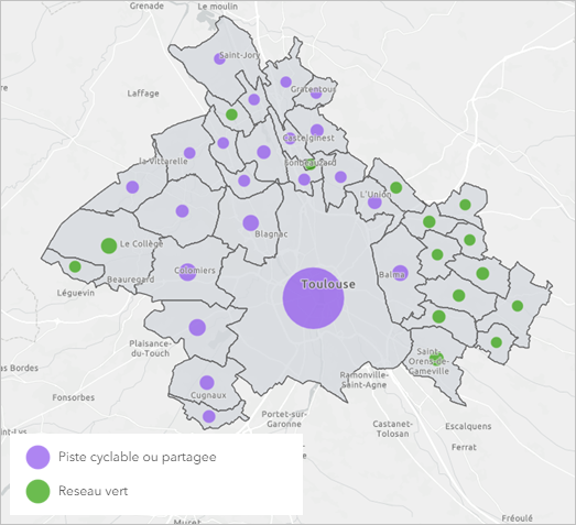

Ein Analyst wurde beauftragt, einen Bericht über Radverkehrsnetze für Toulouse, Frankreich, zu erstellen, um den Plan für nachhaltige Entwicklung der Stadt zu unterstützen. Die Gesamtlänge der Radwege für jedes Stadtgebiet kann mit dem Werkzeug "Zusammenfassen (innerhalb)" berechnet werden.
Fahrradrouten innerhalb von Stadtgebieten zusammenfassen.
