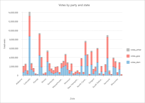

Beispiel
Im nachstehenden Balkendiagramm wird die Anzahl der Stimmen nach Partei und Bundesstaat bei der US-Wahl 2016 verglichen.
  • Kategorie: US-Bundesstaat
  • Aggregation: Summe
  • Numerische Felder: votes_dem, votes_gop, votes_other
  • Unterteilen nach: Keine
Balkendiagramm mit der Anzahl der Stimmen nach Partei und Bundesstaat bei der US-Wahl 2016
