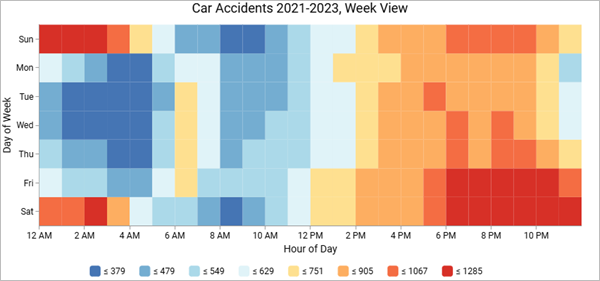

Beispiel
Das untenstehende Kalender-Heat-Diagramm zeigt Muster bei Autounfällen basierend auf dem Wochentag und der Tageszeit.
  • Datum: Date
  • Kalendertyp: Woche nach Wochentag und Tagesstunde
  • Aggregation auswählen: Anzahl
Kalender-Heat-Diagramm mit Autounfällen nach Wochentag und Tagesstunde
