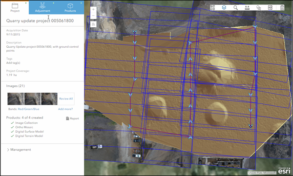

Projekt-Workspace
Wenn Ihr Ortho Maker-Projekt erstellt wurde, wird der Projekt-Workspace geöffnet. Dieser besteht aus dem Bereich Projekt und einem Projekt-Map-Viewer. Im Bereich Projekt werden die Details Ihres Projekts für die Überprüfung und Verwaltung dargestellt.
Projektbereich und Viewer
Im Projekt-Map-Viewer werden Ihre Produkte angezeigt. Das Zoomen, Schwenken und Verbessern der Produkt-Layer funktioniert ähnlich wie in Map Viewer. Sie können zum Beispiel Layer aktivieren und deaktivieren, die Transparenz anpassen und verschiedene Layer vergleichen. Weitere Informationen finden Sie unter Ortho Maker-Viewer. Während die Produkte, die Sie in der Projekteinrichtung angegeben haben, generiert werden, werden sie im Projekt-Map-Viewer angezeigt und zur Produktliste im Bereich Projekt hinzugefügt.
Projektbereich
Im Bereich Projekt können Sie Ihr Projekt überprüfen und verwalten. Sie können die Drohnenbilddaten in Ihrer Sammlung überprüfen, indem Sie auf eine Miniaturansicht jedes Bildes klicken und weitere Bilder zu Ihrem Projekt hinzufügen. Wenn weitere Bilder hinzugefügt werden, wird Ihr Projekt zurückgesetzt. Danach sind eine aktualisierte Blockausgleichung und Produktgenerierung erforderlich. Klicken Sie auf Bericht, um einen Blockausgleichungsbericht zu generieren. Dieser Bericht kann exportiert und auf Ihrem Desktop gespeichert werden.
