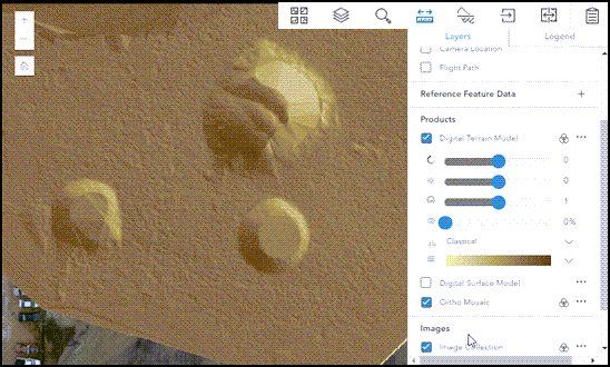

Layer und Legende
Die Bereiche Layer und Legende enthalten eine Liste aller Layer, die in Ihrem Projekt verfügbar sind. Die Typen der Layer sind GCPs, Flug-Feature-Daten wie Bild-Footprints und Flugbahn, Produkte und Bilder und benutzerdefinierte Feature- und Raster-Kartenservices. Klicken Sie auf die Schaltfläche "Bildverbesserung" neben jedem Produkt und dem Bildsammlungs-Layer, um das Rendering des Layers zu ändern. Durch Anpassungen von Helligkeit, Kontrast, Gamma und Transparenz können Bilder verbessert werden. Auf Raster-Layer mit nur einem Layer kann auch ein Farbverlauf angewendet werden.
Bildverbesserungsoptionen
