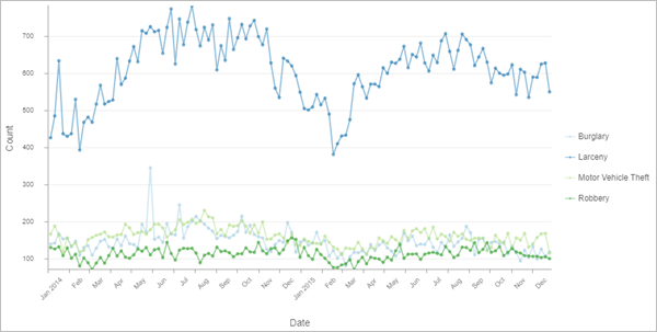

Beispiel
Das Liniendiagramm unten visualisiert Trends bei Straftaten in den Jahren 2014 und 2015.
  • X-Achse: Datum oder Zahl: Datum
  • Aggregation: Anzahl
  • Numerische Felder: keine
  • Unterteilen nach: Art der Straftat
  • Intervall: sechs Tage
Straftaten von 2014 bis 2015

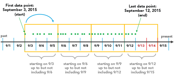

Intervallausrichtung
Zeitintervalle können auf den ersten oder den letzten Datenpunkt ausgerichtet werden.
Beispieldaten
Am ersten Datenpunkt fangen startet die Einteilung mit dem frühesten Datum und läuft vorwärts.
Unterteilung mit Ausrichtung am Anfang des Dataset

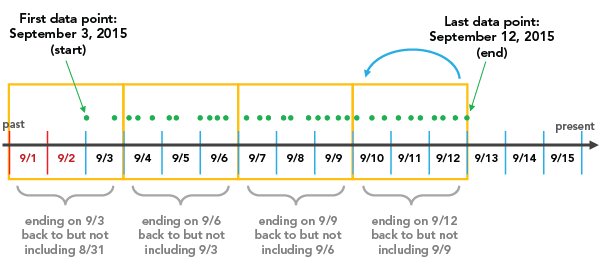

Am letzten Datenpunkt fangen startet die Einteilung mit dem jüngsten Datum und läuft rückwärts.
Unterteilung mit Ausrichtung am Ende des Dataset

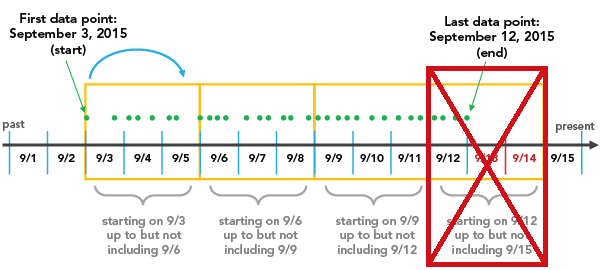

Die Intervallausrichtung muss berücksichtigt werden, da der zuletzt erstellte Abschnitt teilweise leer sein kann, was fälschlicherweise den Eindruck erwecken kann, dass der Wert oder die Anzahl in diesem Zeitraum gesunken ist, obwohl die Datenerfassung für die Dauer dieses Abschnitts in Wirklichkeit begonnen oder beendet wurde. Aktivieren Sie die Option Unvollständiges Intervall kürzen, um den teilweise gefüllten Abschnitt aus der Visualisierung zu entfernen und eine Verzerrung von Abschnitten zu vermeiden.
