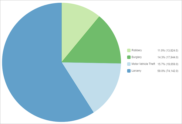

Beispiel
Erstellen eines Kreisdiagramms, um den Anteil der verschiedenen Delikttypen in einer Stadt zu visualisieren
Kategorie: Delikttyp
Aggregation: Anzahl
Numerisches Feld: Keines
Anzeige: Beides (Wert und Prozentsatz)
