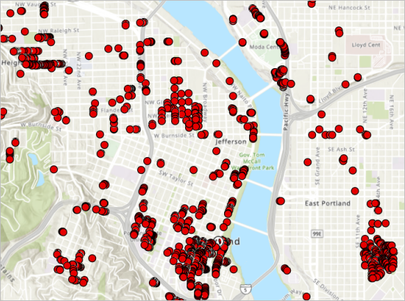

    Szene mit 2D-Punkten, die Bäume darstellen
    Der Baum-Layer wird der Szene in Form von 2D-Punkten hinzugefügt. Scene Viewer wird automatisch auf die Ausdehnung des Layers gezoomt.

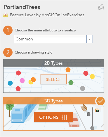

  2. Klicken Sie auf den Layer Portland Trees, um den Layer-Style zu ändern.
  3. Wählen Sie für Zu visualisierendes Hauptattribut auswählen die Einstellung Common aus, um die Bäume mit dem allgemeinen Baumartnamen zu stylen.
    Hinweis:
    Wenn Sie im Dropdown-Menü ein numerisches Attribut auswählen, können Sie die Bäume mit dem Style 3D-Anzahl und -Mengen stylen. Es handelt sich dabei um einen eher thematischen Style mit proportionalen Symbolen und Farben.
  4. Klicken Sie für Einen Darstellungs-Style auswählen auf Auswählen, um den ausgewählten Style in 3D-Typen zu ändern und auf die Szene anzuwenden.
    Bereich "Layer-Style", in dem das Hauptattribut auf "Allgemein" und der Darstellungs-Style auf "3D-Typen" festgelegt ist

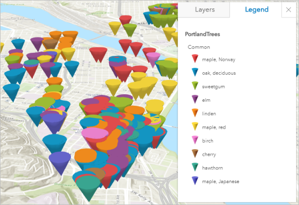

    Szene und Legende mit 3D-Kegeln, die Baumarten darstellen
    Die 2D-Kreise wurden in 3D-Standardkegel geändert, die die Bäume von Portland darstellen. Dies sind 3D-Objektsymbole mit realen Dimensionen.

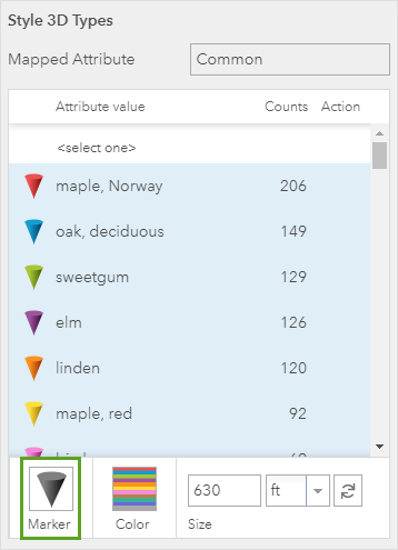

  1. Klicken Sie auf Optionen, um den Style 3D-Typen zu öffnen und zu ändern.
  2. Klicken Sie oben in der Liste mit allgemeinen Baumarten auf Alle auswählen.
    Für den Zweck dieser Lektion wenden Sie einen Baum-Style auf alle allgemeinen Baumarten an. Wenn Sie Zeit haben, können Sie mit dem Style 3D-Typen jeder Baumart einen eigenen Baum-Style zuweisen.
  3. Klicken Sie auf Marker.
    Abschnitt "Style 3D-Typen", in dem alle Baumarten ausgewählt wurden, und mit grünem Quadrat um die Schaltfläche "Marker"

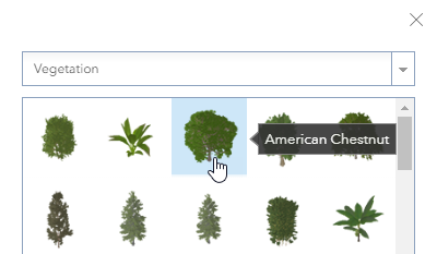

  4. Ändern Sie im Fenster, das geöffnet wird, die Symbolkategorie von Grundformen in Vegetation.
    Für die Symboloptionen wird eine Vielzahl von Baum-Styles angezeigt.
  5. Klicken Sie auf das Symbol für Amerikanische Kastanie, wie in der folgenden Abbildung dargestellt:
    Wechseln zum Baumsymbol für "Amerikanische Kastanie"
  6. Klicken Sie auf Fertig.
    Die Kegel wurden in realistische Bäume geändert.

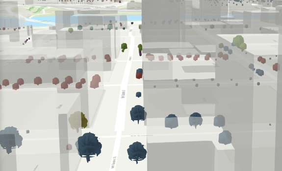

Einen zusätzlichen Layer mit Transparenz hinzufügen
Der letzte Layer, den Sie der Szene hinzufügen, um ihr mehr Kontext zu verleihen, enthält 3D-Modelle von Gebäuden im Stadtzentrum von Portland. Nachdem Sie die Gebäude hinzugefügt haben, sehen Sie die Bäume und ihre räumliche Beziehung zu den Gebäuden, was eine realistische Darstellung der städtischen Umgebung von Portland vermittelt.
  1. Klicken Sie auf Hinzufügen , und klicken Sie auf Alle Layer durchsuchen .
  2. Klicken Sie oben im Bereich auf die Dropdown-Liste, wählen Sie ArcGIS Online aus, und suchen Sie Portland Buildings owner:Esri_Tutorials.
  3. Klicken Sie auf die Schaltfläche Hinzufügen neben PortlandBuildings, und klicken Sie auf Fertig.

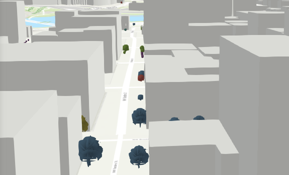

  4. Navigieren Sie in der Szene. Verkleinern Sie die Ansicht etwas, sodass mehr Bäume und Gebäude in der Stadt angezeigt werden.
    Zur Szene hinzugefügte Gebäude
    Wenn die Gebäude hinzugefügt wurden, werden Sie möglicherweise feststellen, dass es schwieriger ist, die Bäume zwischen den Gebäuden zu erkennen. Sie legen eine Transparenz für die Gebäude fest, damit die Bäume besser sichtbar und für die Zielgruppe leichter zu identifizieren sind.
  5. Klicken Sie zum Festlegen der Transparenz im Layer PortlandBuildings auf die Schaltfläche für Layer-Optionen , und wählen Sie Layer-Eigenschaften aus.
  6. Legen Sie unter Transparenz eine Transparenz von 50 Prozent fest, damit Sie die Bäume sehen können.
    Aktualisierte Szene mit transparenten Gebäuden
  7. Klicken Sie auf Fertig.
