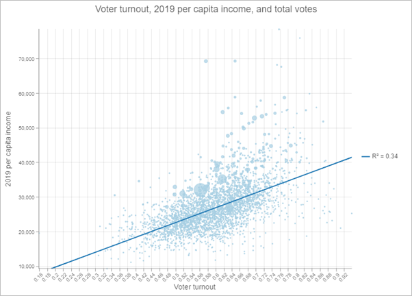

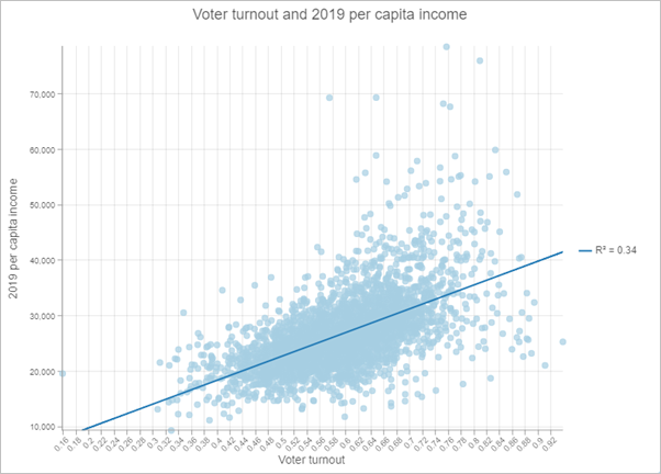

Der Scatterplot unten visualisiert die Beziehung zwischen der Wahlbeteiligung an der US-Präsidentschaftswahl 2016 und dem Pro-Kopf-Einkommen 2019.
  • X-Achse: Wahlbeteiligung
  • Y-Achse: Pro-Kopf-Einkommen 2019
Wahlbeteiligung und Pro-Kopf-Einkommen stehen in einer positiven Beziehung zueinander.
Für die Symbolgröße kann Proportional ausgewählt werden, um die Gesamtzahl der Stimmen anzuzeigen.
Punkte mit proportionaler Größe visualisieren die Gesamtzahl der Stimmen.
