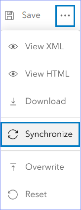

  5. Klicken Sie auf die Schaltfläche Optionen und dann auf Synchronisieren.
    Änderungen für das Feld "Synchronisieren" im Menü "Optionen"
